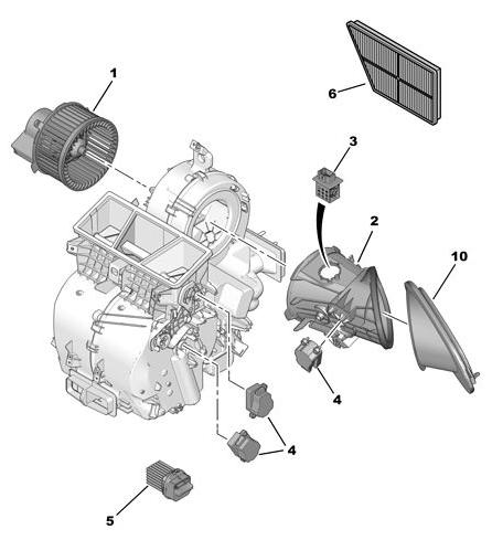

Hier mal ein Explosionsbildchen aus der Servicebox:
Mir sieht das so aus, dass man einzig von links an den Motor kommt - vermutlich muss man sich aber wohl vorher mindestens drei Arm- und Fingerbrüche zulegen, um ranzukommen...

Olllli hat geschrieben:Ich denke, dass ich das in der Werkstatt machen lassen muss.
Warte vielleicht noch ein paar Tage. Eventuell meldet sich ja noch jemand, der einen Trick parat hat.
Oder du hast die Möglichkeit, die Rückseite vom Motor mit einer Schwanenhalskamera zu begucken und so zu erkennen, wie der Motor gelöst wird...
In der Werkstatt wird vermutlich das Armaturenbrett dafür ausgebaut werden, was entsprechend hohe Arbeitskosten mit sich bringt.
Wenn ich mal ein paar Jahre zurückdenke, als ich dem CC eine Standheizung verpasst habe und kurz hinter dem Stecker vom Gebläsemotor irgendwelche Stecker anlöten musste, war das ne ziemlich unspaßige Sache.
Pipes2101 hat geschrieben:@ CCandy: Woher bekommt man(n) solche Explosionszeichnungen Her?
Die Zeichnung kommt aus der Servicebox: http://public.servicebox.peugeot.com
Wenn man sich dort einen Account anlegt, kann sich per Explosionszeichnungen die Ersatzteilnummern und Preise raussuchen. Man braucht aber ne UstID zur Accounterstellung - die wird zwar wohl nicht weiter geprüft, ist aber ein Pflichtfeld.
