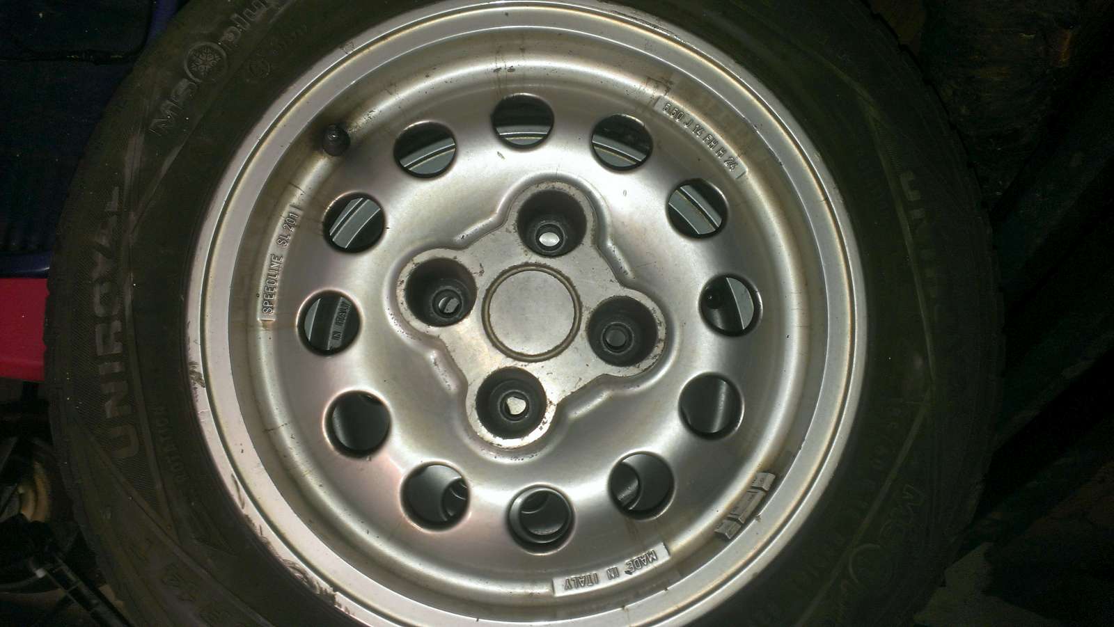

Hallo zusammen,
Hätte da mal ne Frage. Und zwar hab ich noch einen Satz Speedline SL 201 Felgen rumliegen und würde die gerne auf meinem 205 Forever montieren. Kann mir jemand sagen ob und wie ich das vom TÜV eingetragen bekomme? Hab sie mal aufgeschraubt und festgestellt, dass sie an der Hinterachse innen schleifen also bräuchte ich da schätzungsweise schon mal Spurverbreiterungen... Bin für jede Hilfe dankbar!
Gruß Tim

normalerweise sollten die passen. wenn sie schleifen, ist eher die hinterachse im eimer.
schau mal, ob die karre x-beine hat.

Die Hinterachse sollte eigentlich in Ordnung sein. Im Moment sind noch 185er Schlappen auf den Felgen montiert und der Platz zwischen Reifen und der Innenseite des Radkasten wäre extrem knapp, einen Finger bekommt man nicht mehr dazwischen. Direkt schleifen tun sie so noch nicht, hab mich zu ungenau ausgedrückt aber ich befürchte, dass sie das bei schnellerer Kurvenfahrt eventuell tun würden... Da ich sowieso neue Reifen bräuchte, würde sich das Problem ggf. durch 175er beheben lassen, sofern ich die auf diese Felgen eingetragen bekomme?

eingetragen auf denen bekommst du
185/60
175/60
165/65
das du nen finger net ganz dazwischen bekommst,ist normal,zb. serien stahl 13" haben auch ne Ähnlich ET.
hatte ich auch so,bei meinem,das schliff auch bei schnellen kurven nicht.
