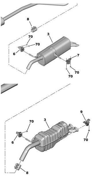

Jetzt hätte ich die Möglichkeit für umsonst an einen kompletten THP200 RCZ auspuff zu kommen und da dachte ich mir das der 308 und der RCZ ja auf der gleichen Plattform aufdbauen das auch die Abgasanlage passen sollte (Grob) Kann das jemand bestätigen?

kannst du mal ein Bild der AGA des Rcz posten?

			Würde ich gerne, sie ist aber noch am Unfall RCZ verbaut (Steht beim PUG Händler). Wenn ich wüsste ob die ungefähr passt dann könnte ich meinem Kumpel das OK geben sie auszubauen damit ich verbauen kann... Sorry

			Also in der Servicebox sehen die Teile passend aus. Evtl muß man den Halter umschweißen/biegen oder man kann einfach den Gummi am Fahrzeug anders anbringen. Aber grundsätzlich wohl kein Hexenwerk
Oben 308, unten RCZ

			Das ding ist ,das der esd diesen schlenker haben muss

			Welchen Schlenker denn?

			Ich weiß nicht wie das beim CC ist,aber beim 308 ist ein Träger im Weg,der wird halt mittels diesem Schlenker überwunden

			ja, dann schaue er sich die Zeichnungen an, der UNTERE ist der RCZ und hat meines Erachtens sogar einen größeren Bogen drin.
