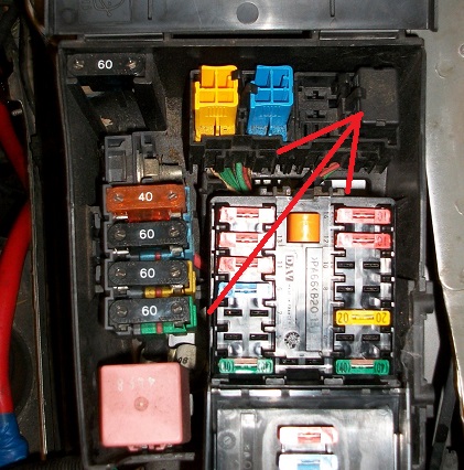

habe ein big problem mit meiner Elektrik. Bin jetzt so weit mit meiner Verkabelung bei meinem Projekt das ich gestern zum ersten mal seit knapp 2 Jahren wieder denn Schlüssel umdrehen konnte. Problem: Nichts tut sich, also auf Schaltstufe 1 ist alles aus am Tacho, nicht mal die Batterieleuchte brennt. Bei Schaltstufe 2 geht die Warnleuchte von der Handbremse an und die ABS-Leuchte, außerdem hört man ein klicken vom ABS-Block und von folgendem Relais auf diesem Bild hier:
Anlasser tut auch nix, ebenso die Benzinpumpe.

Wenn so garnix tut würd ich mal am zündschloss anfangen zu suchen.klemme 30 und 15.masse sollte auch vorhandensein.denke am einfachsten ohne groß zerlegen kannst das am radio prüfen.
Wenn du schaltpläne hast schau mal wo was vom zündschloss weggeht-evtl gibts da wie beim 205er noch so n zentralen zündplusverteiler.
Das wär mal so mein erster ansatz.
Geb mal feedback-hab da noch n paar sachen im hinterkopf.

Naja klemme 30 dauerplus,15 schaltplus.
am starter hast noch klemme 50 (dünnes kabel)die direkt vom schloss bzw evtl von nem relais kommt.
Da müssen auch 12v ankommen.
Wenn du die radioanschlüsse rausgeworfen hast kann ich mir vorstellen das du was nicht oder falsch verbunden hast.
Das sich die steuergeräte nicht auslesen lassen liegt sicher auch dran das die keine spannung anliegt.
Wie siehts denn mit der beleuchtung aus?was tut?
Warnblinker?
Das muss alles über dauerplus.
Wenn da schon nix geht kannst eigentlich ab batterie anfangen zu suchen.da solltrn glaub 3 kabel am pluspol hängen.

Hab den Fehler gefunden, kann mich aber wenns ich es verrate wahrscheinlich nirgends mehr sehen lassen. Naja was solls: also es lag daran das ich vergessen hab den motorkabelbaum an den hauptbaum anzuschließen. :vorkopphau:
Das war alles, musste selber über mich lachen :D
Jetzt sind alle gismos im tacho angegangen, pumpe fördert. hab den anlasser kurz jucken lassen ob ders tut. Jetzt muss ich noch den Rest vorbereiten fürs erste mal zünden.
@Freeeak: hattest also recht, hatte was vergessen :) trotzdem danke für deine Unterstützung, werde berichten ob er angeht.
