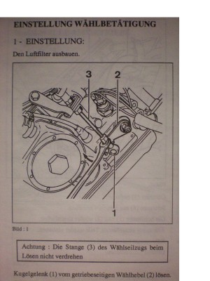

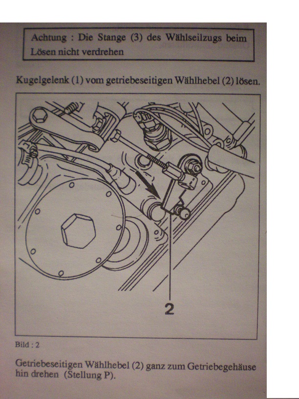

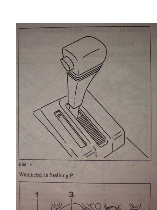

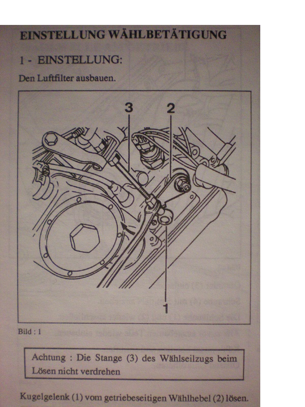

Pipes2101
Trommelbremsenrückrüster
Beiträge: 1849
Postleitzahl: 67071
Re: Problem Automatikgetriebe - Schaltung
Beitrag von Pipes2101 » Di 27.08.13 21:33
Naja einstellen mußt du es dann.
Zunächst mußt den Rest von dem alten defekten Zug ( hup hup :D ) ((scherz)) ausbauen. Irgendwie logisch. :D
Der Wählhebel muß auf P stehen und wenn du den neuen Zug einbaust mußt du den Getriebeseitigen Wählhebel ganz zum Getriebegehäuse hindrehen das ist die P Stellung.
Du mußt jetzt an dem Wählseilzug ziehen während du den Kugelkopf zu dem Wählhebel ausrichtest und befestigst.
Dann nur noch überprüfen ob der Wagen auch wirklich nur in P blockiert ansonsten nochmal nachstellen.
Und den Rest wieder zusammenbauen.
Habe fertig :)

Pipes2101
Beiträge: 1849
Postleitzahl: 67071
Beitrag von Pipes2101 » Di 27.08.13 23:26
