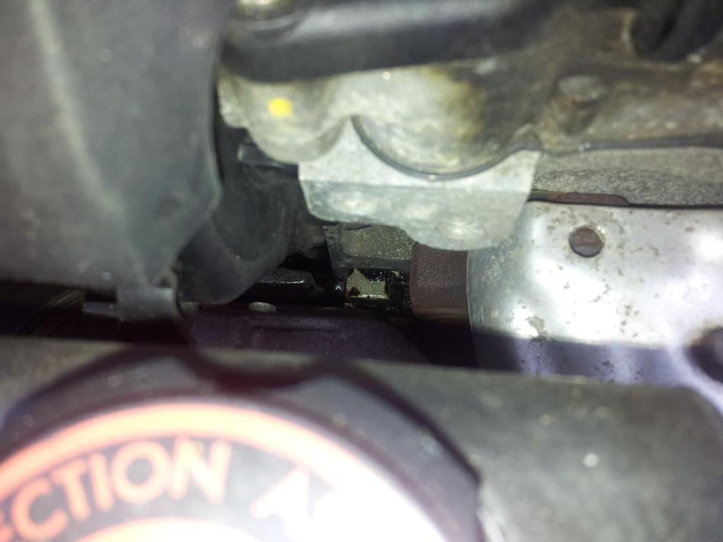

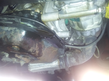

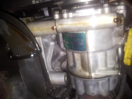

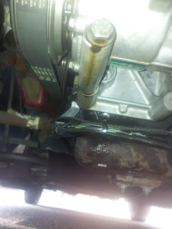

Hat jemand vielleicht eine Idee anhand von den Bildern, was es sein könnte ? Ich bitte euch um Hilfe :( !

Sicher das das motoröl ist?über dem kompressor würde die servo sitzen...
Ich würde den motor nochmal ordentlichst waschen und trocknen.und dann im stand warmlaufen lassen bis man sieht wo es rausdrückt-ohne fahrtwind.
Sonst würd ich mal die ölwannendichtung genau anschauen,evtl nachziehen.

Würd spontan auf Zylinderkopfdichtung tippen.
Mach mal die obere Zahnriemenabdeckung ab, dann kannst du an die vordere rechte Ecke des Motorblocks schauen.
Wenns da feucht ist is das ziemlich eindeutig bzw. wenn da die Kopfdichung rausquillt.
Das sammelt sich dort unten am Klimakompressor, auf dem einen Bild siehts auch aus wie wenns an der Steuerseite runterläuft.

Wenns an der steuerseite is. Kanns auch der nockenwellensimmering sein. Läuft am block unter der abdeckung dann unten raus.
Am besten alles mit bremsenreiniger sauber machen un dann schauen wo es raus kommt.

Schließe mich firemaster an - saubermachen, damit Du siehst, von wo es runterläuft...

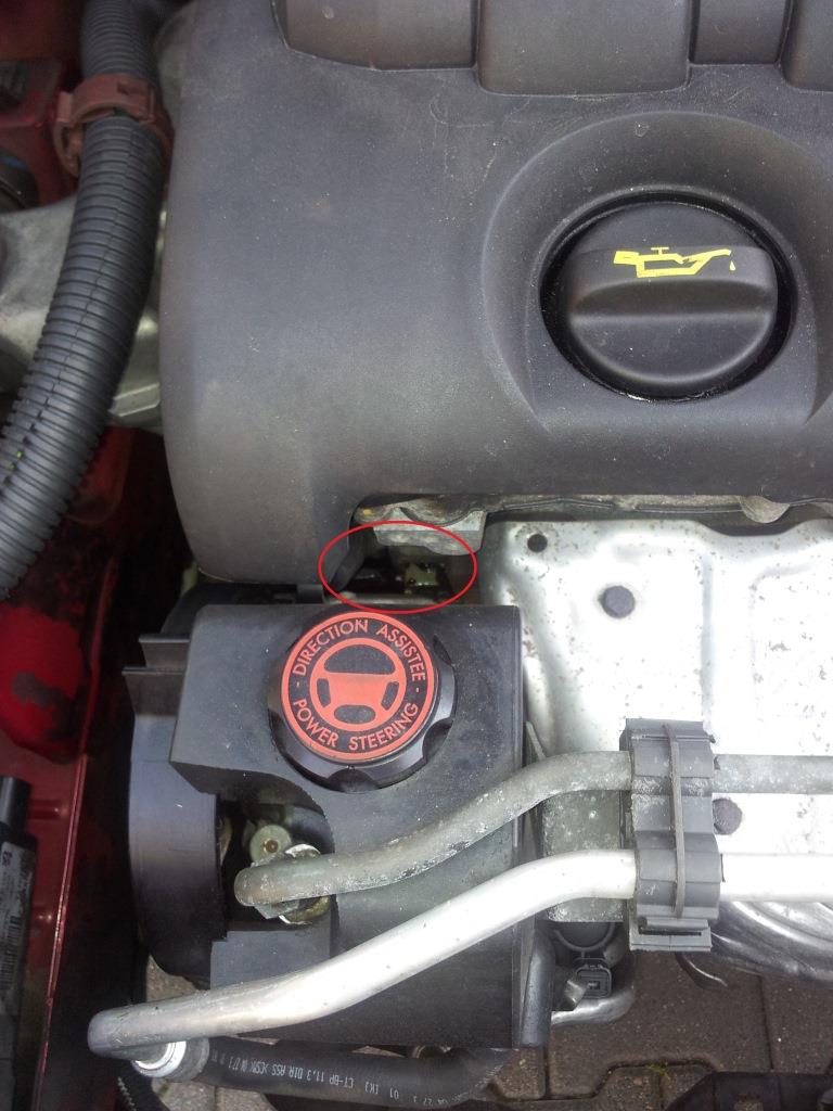

Hier noch mal paar Bilder von einem Ölfleck, den ich eben links neben dem Motor entdecke. Vielleicht sagt es euch etwas mehr?
Für jeden Tip wäre ich euch sehr dankbar !!!

Kopdichtung, bekanntes Problem

Ist ein ET 3 Motor und bekanntes Problem,die Kopfdichtung.
6-7 Std. Arbeit und den Kopf planen.
Hersteller sagt auch Zahnriemen neu.
mfg stihlmen

tauscht man nur die ZKD aus oder muss man auch noch die Zylinderkopfschrauben mitwechseln?

Das sind ja Dehnschrauben, die sollten nur einmal verwendet werden, da die sich bei Belastung meist dauerhaft verformen. Also ja, wechseln.
