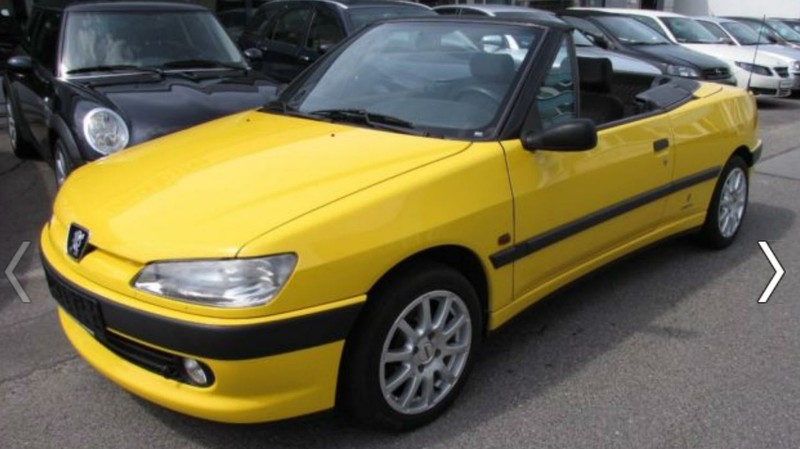

habe ich mir ein wunderschönes gelbes 306er Cabrio gekauft - super Zustand
