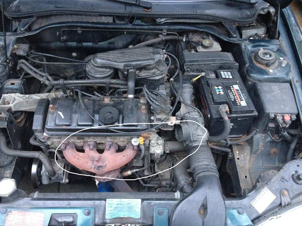

Edit: Dieser Plastik-Kanal vom Abgaskrümmer fehlt irgendwie bei mir, im Internet sehe ich immer welche mit Luft-Hutze die vom Abgaskrümmer abgeht. :/
Ist deshalb auch mein Verbrauch so hoch? Weil ich es komisch finde, dass mein 1,4er 9-10L schluckt. Und wenn ich jetzt erstmal 1-2 Monate weiterhin mit Falschluft fahre, wäre dies irgendwie schlecht für den Motor?

Meinst du dieses rohr vom krümmer zum ansaugbereich?
Da ist extra ein stellmotor oder so dran. Damit der motor im kalten zustand die warme luft vom krümmer ansaugt.
Ist der motor warm stellt sich die klappe um und der saugt nur noch kalt luft vob vorne an.

Timberwolf
Beiträge: 68
Registriert: Mo 05.08.13 19:34
Postleitzahl: 21680
Re: Motor bockt wenn er kalt ist.
Beitrag von Timberwolf » Mi 16.10.13 18:45
Soo habe mal ein Bild des Motorraums gemacht.
Wirds das sein wenn ich diesen Luftkanal nicht habe? Und wo finde ich so einen möglichst Preisgünstig?^^
Wird der Verbrauch auch noch etwas weniger, wenn ich das mit der Falschluft behebe?
Btw, hat jemand evtl die Teilenummer für genau diesen Ladeluft-Kanal oder wie man das Teil auch nennt? Komme leider nicht in die Peugeot Service Box.(geht ja nimmer für Privatpersonen) :traurig:

Es gibt doch diese "Alurohre" wo man biegen kann. Gibt's in verschiedenen Durchmessern. Für sowas würde ich sicher nix vonpPeugeot nehmen. An dem wird es nicht liegen meiner Meinung nach, hatte im 106 so einen oder ähnlichen Motor drin. Da wars auch Wurst ob mit oder ohne schlauch. Du hast ja noch geschrieben das er wenn er warm ist Probleme macht.

Und womit montiere ich den Schlauch am Abgaskrümmer?

Der schlauch ist nicht das problem.
Falschluft gibts immer erst hinter der drosselklappe-davor wird die luftmenge noch nicht erfasst.
Also am einspritzgehäuse zb die dichtung zwischen drosselklappe und krümmer.
Hinten am krümmer sollten 2 gummischläuche sein die gerne mal durchgammeln.
Weiter gehts mit der ansaugkrümmerdichtung am zylinderkopf.
Abgasseitig wäre auch die krümmerdichtung,riss im krümmer,undichtigkeit an der lambdasonde(gewindebuchse oder sonde selber)
Alles was hinter dee lambdasonde kommt ist nichtmehr ganz so relevant-sollte trotzdem dicht sein.
Ansaugseitig kommst mit bremsenreiniger gut vorran-einsprühen und auf den motorlauf achten.
Abgasseitig solltest bei ubdichtigkeiten schwarze rußspuren erkennen.

An den krümmer gehört eigentlich noch so ein Blechteil, daran wird dann der schlauch befestigt. Der wird nur darüber geschoben aber das fehlt bei dir so wies aussieht.
