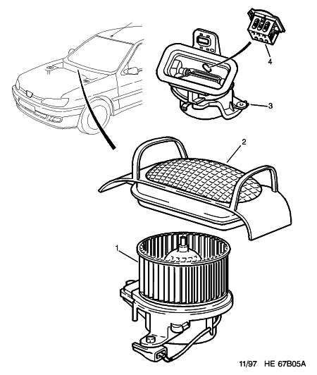

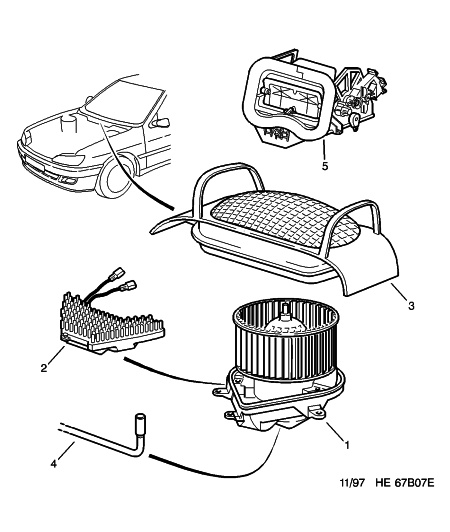

von 406 D » Fr 25.10.13 20:05
dchrist1 hat geschrieben:Ich meine irgendwo gelesen zu haben, dass der Widerstand auch woanders sitzen kann, wenn man eine Klimaanlage hat. Stimmt das ? Will nur sicher gehen, dass ich nachher nicht irgendwo an der falschen Stelle rumschraube. [WINKING FACE]
da könnte was dran sein, ich habe grad bei unserm 306 mit klima den lufteingang aufgehabt und keinen widerstand gefunden. pollenfilter (den hatte ich eigentlich gesucht) übrigens auch nicht, nur so ein grobmaschiges sieb.
sieht dann so aus:
da hat das gebläse ein vormodul, geht auch gern mal putt.
hier zum vergleich ohne klima:

von *firemaster*~ » Sa 26.10.13 10:34
Interessant
Also wäre der widerstand bei punkt2 unter dem motor?
Gut zu wissen falls sich mal nix nehr tut
