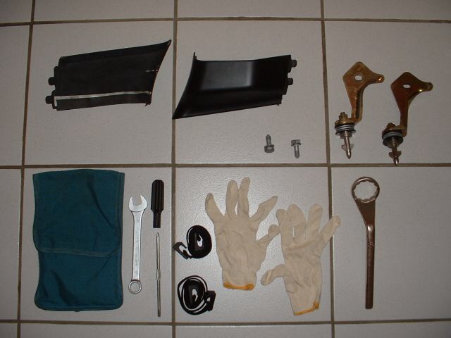

ich verhandle gerade mit jemanden bezüglich Hardtop. Bei den vorhandenen Teilen scheinen die beiden 10er Schrauben zu fehlen. Kann mir jemand sagen ob das normale 8.8 sind? Wie lang sind die?
Müssen die Halter im Frühjahr wieder rausgeschraubt werden? In der englischen Anleitung sieht das so aus als würden die aus den schwarzen Klappen rausstehen ....
Danke !
Gruß Heinz
Nachtrag:
Die weiter unten genannten 10x40 sind definitiv zu lang. 10x30 geht und M10x25 sollte völlig ausreichen ....
Im Gegensatz zu den englischen Beschreibungen, die sich wohl auf das mechanische Verdeck beziehen, habe ich das Verdeck fast ganz eingefahren und nur den Deckel offen gelassen, dann kommt man relativ gut an die Bohrungen.

Ja, die Halter werden nur mit dem Hardtop verwendet. Im Frühjahr kommen die wieder raus, sonst geht das Verdeck nicht wieder zu, da sie dem Gestänge im Weg wären. Die Länge der Schrauben kann ich dir jetzt gerade nicht sagen, da mein Hardtop bereits montiert ist.

geschätzte Länge? :D .. ich weiß aktuell nicht genau wo die hinkommen, ob das ein Sackloch oder durchgängig ist ...

Das Gewinde ist im Karosserieteil wo das Gestänge vom Verdeck auch verschraubt ist.
Gesamtlänge ist etwa 4cm wobei der letzte cm ohne Gewinde bei den originalen Schrauben ist...
