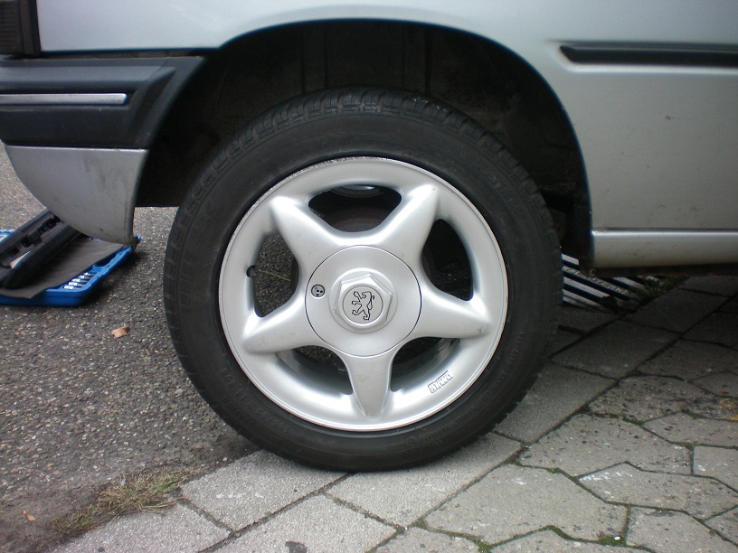

Ich habe da auch wenig lust drauf wird mir aber nächstes Jahr nicht viel übrig bleiben wenn es nicht so aussehen soll.
Von obelix habe ich mal ne wegbeschreibung zu diesem hier bekommen.
http://www.peugeotforum.de/bastelecke_o ... staebe.php
Aber dennoch wenig Freude darauf :traurig:
