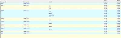

Hi,
kann ich auf meinem 306 Cab 1,6L Winterreifen in der Größe 175/70/13 fahren? Eingetragen sind nur die 185/65/14.
Danke und Gruß
greenLion

Das sind die zugelassenen serienbereifungen des 306. :belehr:
Ergo ja darfst du
