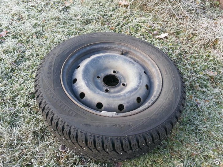

Beitrag von alterSchwede » Mo 02.12.13 12:54
Ich habe noch ein Foto von der Felge

Felgen sind ET 24

Beitrag von lunic » Mo 02.12.13 14:20
Hi,
die Distanzen müsstest du eintragen lassen, kostet ~50 Euro. Bräuchtest dann evtl auch noch passende Schrauben die lang genug sind, da kostet eine auch ~2 Euro.
Serienmäßig sind auf dem 306 auch 13 Zoll Felgen drauf, hab zumindest bei mir im Schein nur 13er drin.
Die 14er müsstest du also auch eintragen lassen, auch nochmal ~50 Euro, beides zusammen evtl ~80 Euro.
Da würde ich mir überlegen, ob du den Aufpreis nicht in ne passende Rad/Reifen-Kombi investierst.
Beim 306 ist die ET 18 üblich.
Was für ne DOT Nummer haben die Reifen denn, sind die schon älter?
