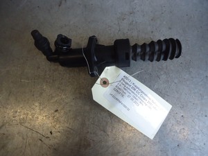

user206-05 hat geschrieben:Kleines Update:
Mit der Taschenlampe sieht man von oben - also bei geöffnete Motorhaube - den Aurückhebel mit Faltenbalg.
Was bringt das für eine Fortschrift bei der Ursachensuche?
Ich warte jetzt auf das nächste Auftreten der Störung und dann schau ich, ob sich der Ausrückhebel bewegt oder nicht oder zu wenig. Dann ist die Ursache eingekreist auf "Liegt in der Kupplung" oder auf "Liegt an der Hydraulik außerhalb der Kupplung".
Gruß,
user206-05
Das was du da siehst ist nicht der Ausrückhebel. Dieser befindet sich in der Getriebeglocke und betätigt deine Kupplung. Vielmehr handelt es sich um den Kupplungsnehmerzylinder. Dieser sitzt auf dem Getriebe. :zwinker:
Ich würde nicht mehr lange warten. Bei mir wurden die Intervalle immer kürzer und über Nacht hatte sich der Geberzylinder dann ganz verabschiedet. Das Pedal fiel ganz durch und blieb unten.
Gruß Sven
