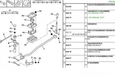

Gibt es beim Freundlichem kost 30 euro.
Entweder 245278 oder 245279 je nach Organummer.

:D müsste so aussehen:
