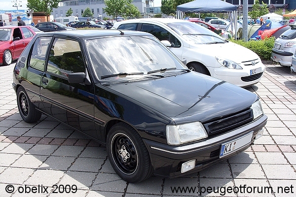

edit: mit 14ern und gutmann-federn sieht das so aus:
edit2:
14er-gtifelgen + federn

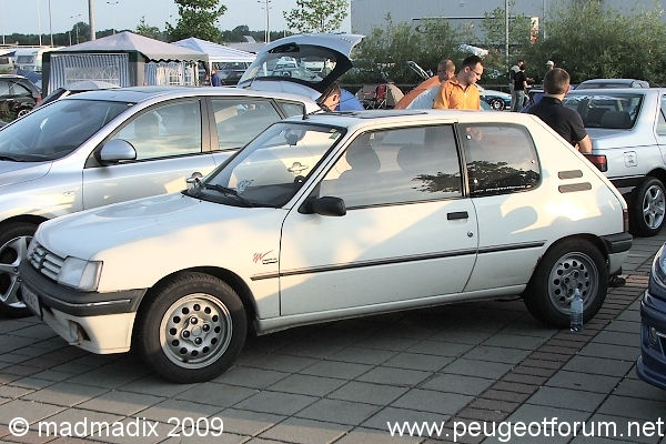

14er-gtifelgen OHNE federn.

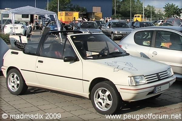

14er zubehör ohne federn am cabrio:
