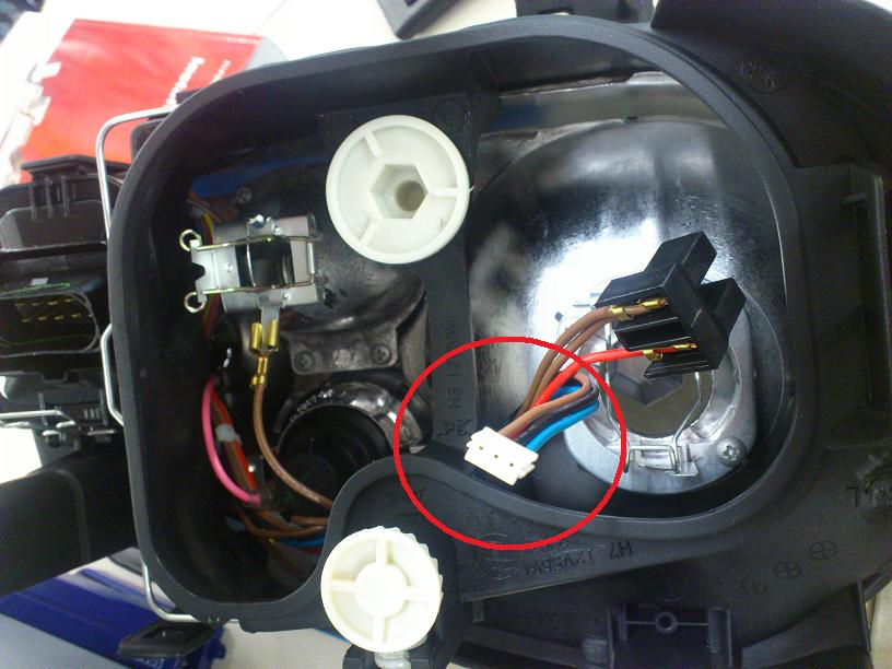

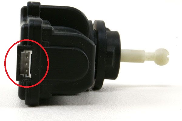

Hallo ich habe Angel Eyes geschenkt bekommen und auch schon eingebaut alles geht aber leider konnte ich von meinem 206er die leutweitenregulierung nicht übernehmen und habe neue bestellt die dort passen bloß mir fehlt eine stecker den ich nicht mla im netz finde, hab sogar schon im Pc geschaut ob da sowas ist :D
im Anhang befindet sich ein Bild wo der Anschluss zu sehen ist und villeicht könnt ihr mir helfen welcher stecker das ist oder wo ich did ding finde!
Danke erstmal
Anschluss LWR

Falls Jemand auch solch ein LWR Motor verbauen will..... ich habe den scheiss stecker gefunden
beim Audi A2 - Golf 4 - Seat
der hängt im Scheinwerfer drinne! also nur rausschneiden und neu verkabeln am Peugeot
So gelöst..... got sei dank

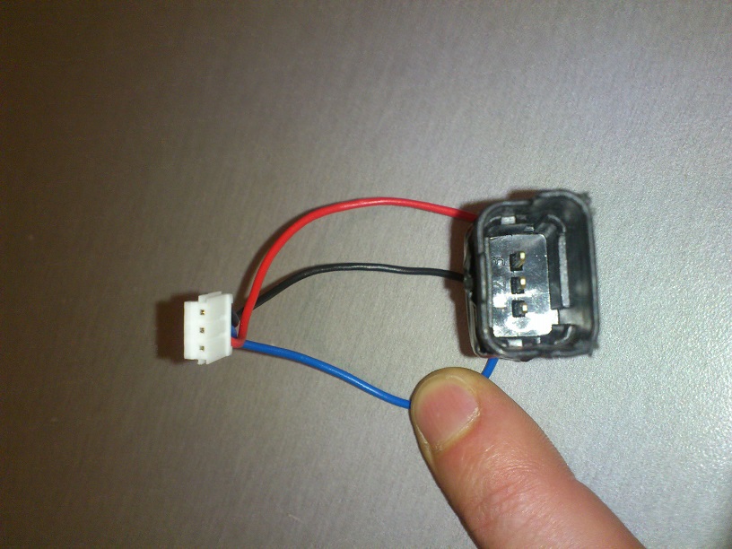

So und nun ist der Adapter fertig fals es jemanden juckt!
nun muss ich nix am orginalen kabelbaum abschneiden, neu anklemmen oder sogar löten u.s.w
