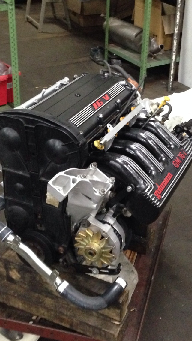

auf den bildern sieht es so aus, als wäre der bgen der brücke nicht rund, sondern eher spitz. das würde den falschen winkel erklären.
korrekt müsste das so aussehen:

Das mit dem Winkel kann ich grad gar nicht genau sagen.
Bei deinem Bild ist ja auch noch massig Platz zwischen Lima und Brücke. Und die Stütze passt auch.

So, grad nochmal geguckt. Ist natürlich kein Bogen sondern ein schöner Winkel.
Jetzt wäre ja meine Idee vom Motorenbauer an der Dichtfläche keilförmig was wegnehmen zu lassen.

obelix hat geschrieben:
Wo ist denn die Brücke auf deinem Bild her? Gutmann?

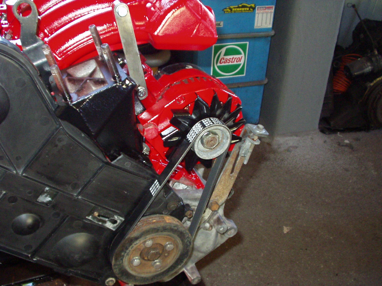

Mooni2
Beiträge: 91
Registriert: Do 02.12.04 19:41
Re: kurze Mi16 Brücke vs. LiMa
Beitrag von Mooni2 » Di 01.04.14 23:04
So sieht es bei einer Gutmann Brücke aus.
