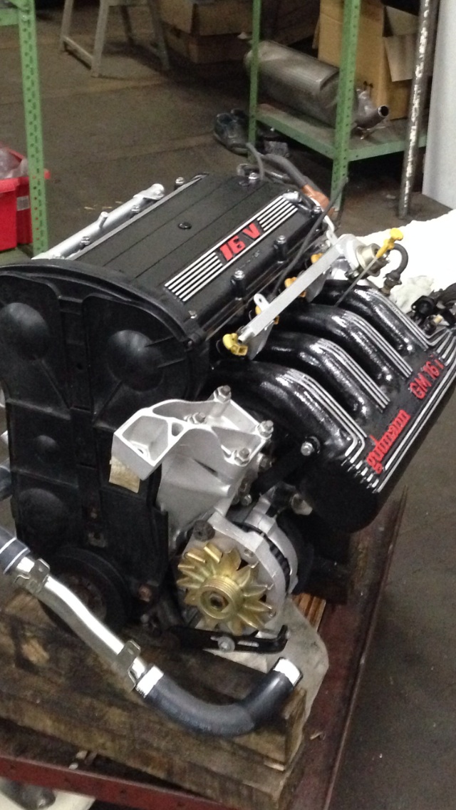

				Moin.
Ich hab bei einem Bekannten den Mi16 in sein 205 CTI reingebaut.
Um nicht den Kühler versetzen zu müssen hat er eine kurze Ansaugbrücke auf der Insel gekauft.
Leider liegt das Teil auf der Lima auf.
Beim Probelauf heute lief der Motor auch wie ein Sack Nüsse.
Nun hab ich den Verdacht dass die Ansaugbrücke nicht ganz am Kopf anliegt.
Hatte schonmal jemand so ein Problem?
MfG Jan

				Haha. Stütze. Der war gut. Die ist jetzt leider 2cm zu lang. Der Halter für die Zündspule passt jetzt auch nicht mehr.
Da haben die Jungs von Spoox nicht so wirklich nachgedacht.
Ich hab mal ein paar Bilder rangehängt.
Aber nicht auf die "Verkabelung" achten. Ist nur provisorisch zum Probelauf.
Bevor Fragen auftauchen, ja ich hab den Anschluss für den BKV zugemacht.

auf den bildern sieht es so aus, als wäre der bgen der brücke nicht rund, sondern eher spitz. das würde den falschen winkel erklären.
korrekt müsste das so aussehen:

				Das mit dem Winkel kann ich grad gar nicht genau sagen.
Bei deinem Bild ist ja auch noch massig Platz zwischen Lima und Brücke. Und die Stütze passt auch.

				So, grad nochmal geguckt. Ist natürlich kein Bogen sondern ein schöner Winkel.
Jetzt wäre ja meine Idee vom Motorenbauer an der Dichtfläche keilförmig was wegnehmen zu lassen.

haha schau an...noch jemand der wie ich so ne tolle Ansaugung der Tommys gekauft hat.
Ich hatte meine gekürzte ASB vor zwei Jahren auch in England gekauft...also der Motor laufen sollte hatte ich genau das gleiche Problem wie du es beschreibst. Motor lief kaum an und wenn er ansprang dann lief er wie ein Sack Nüsse.
Lösung des Problems war, dass ich meine ASB wieder abbauen musste und die Dichtfläche zum Zylinderkopf um ca. 1mm geplant werden musste weil die Inselaffen nicht fähig sind den Teil der Ansaugbrücke beim schweißen zu verspannen bzw. danach drüber zu planen. Der Engländer von dem das Teil war hatte halt schön dick Dichtmaße draufgeknallt und passt schon...typischer Motorbau made in UK.
Lass dir Brücke planen und dann läuft das Teil
Zum Problem mit der LiMa...gleiches bei mir
  Hab einfach an der Lichtmaschine etwas Material weggenommen wo es aufgelegen hatte. Da das seitliche Halteblech natürlich auch nicht mehr gepasst hat aber nur soviel, dass die Ansaugbrücke bei gespanntem Keilriemen genau auf der LiMa aufliegt. Fuhr nun 2 Jahre ohne das geringste Problem so.
Hoffe es hilft dir bissl
Grüße
Axel

So sieht es bei einer Gutmann Brücke aus.
