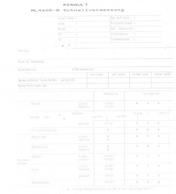

Sooo hier ist das Protokoll!!!

Beitrag von 206rc1991 » Di 08.04.14 16:07
Die spur sieht gut aus !
Allerdings wenn die die kontermutter lose gelassen haben bringt das alles nix also hin un die hoelle heiss machen

Ist ja wie Kraut und Rüben, Wagen tiefergelegt?
VA links positiver Sturz verwirrt mich, vielleicht auch mal Bordsteinkontakt
Deine HA ist total scheisse ans Auto gebaut worden, war die mal ab? siehe Spur. Also die würde ich mal richtig ausrichten. Das Auto wandert sicherlich auch beim fahren, zumindest deine HA fährt permanent krumm, weil auf einer Seite quasi Spur +-0 und auf der anderen Seite volle kanne Vorspur. Heisst würde deine HA alleine fahren können, würde das rechte HA Rad das linke HA Rad umkreisen, da aber die VA in dem Fall die Maßgebende ist, fällt das dem Laien eher nicht auf.
Heisst die VA hindert die HA daran, nichts desto trotz versucht die HA dies permanent und kann im Schubbetrieb dies auch mehr beeinflussen. Kommt ja noch die ordentlich Nachspur dazu, muss sich mit Niederquerschnitt Reifen zumindest schon schaurig fahren.
Kann mir auch kaum vorstellen das beim 206er Nachspur vorgegeben ist auch noch so viel, mach mal bissi Vorspur drauf 3-5 Winkelminuten, lenkt besser ein, stellt besser zurück und ist spurtreuer.
Würde nochmal neu machen, und auch wo anders, wo jemand sein Handwerk versteht. Die HA ggf. daheim ausrichtigen, mit Maurer schnur und Pendel. Dann nochmal Messen ggf. nochmals nachkorrigiern, bis es passt!
