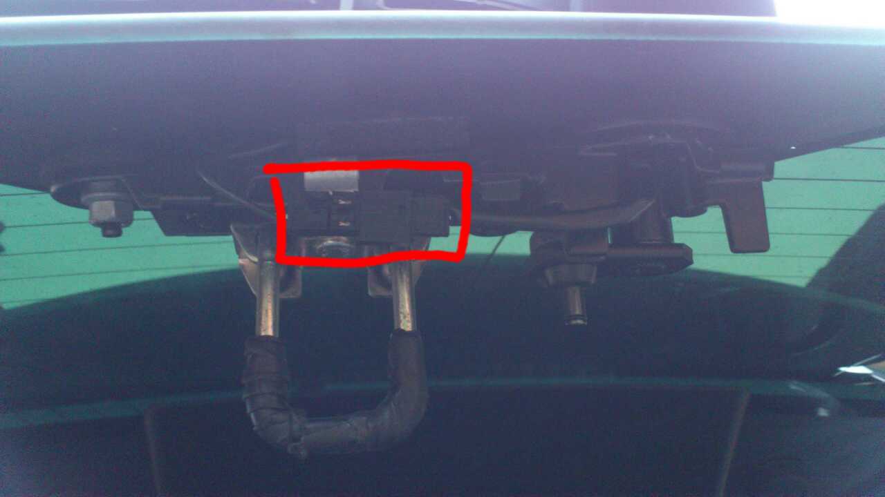

stihlmen
Beiträge: 282
Registriert: So 05.07.09 17:36
Re: Hecklappenscheibe öffnet nicht mehr über den Taster nur
Beitrag von stihlmen » Mi 09.04.14 17:28
Schaltplan :cool:
Du kannst an der Scheibe das innere Kunststoff mal weg machen.
Dort ist der Schalter mit einem Stecker verbunden.
Üblicherweise wird ein zusätzlicher Draht auf die Heckscheibe geklebt,
mit schwarzen Isolierband oder dergleichen.
Mit dem Zündschlüssel müßte sie noch auf gehen,
oder nen Stellertest das Schloß ansteuern.
