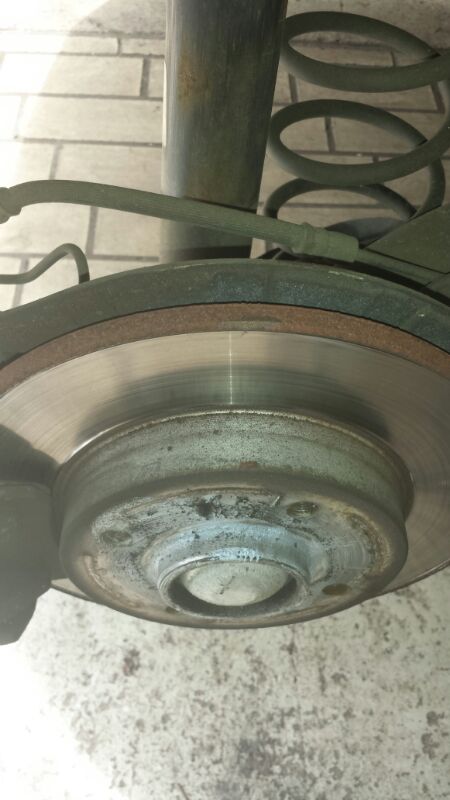

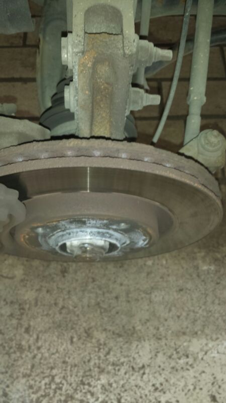

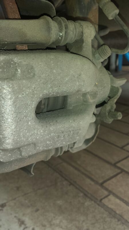

also ich habe mal nachgeschaut: bei der Vorderachse ist die Bremsanlage definitiv von Bosch, belüftete Scheibenbremsen. Hinten ist es etwas schwieriger, da das Herstellerlogo sehr schlecht erkennbar ist, ich gehe aber davon aus das die Bremsanlage von Lucas ist da das Logo definitiv nicht von Bosch ist. Ich habe mal einige Fotos angfügt. Was sagt Ihr, seht Ihr das mit den Bremsen an der Hinterachse genauso?
Vielen Dank im Voraus :D

sieht nach Lukas aus mit Bremsscheibe mit Nabe.
Schau mal hier, der LInk von Gelbsocke hat mir sehr geholfen.
http://www.peugeotforum.de/forum/viewto ... 1&t=120473
Das Anzugsmoment der Radnabenschraube ist 300NM, wenn du dasd dann brauchst.

ihr diskutiert leider am falschen ende:-9
der knackpunkt ist - welcher achsstumel verbirgt sich unter dem ganzen?
der 25er oder der 30er? davon hängt ab, ob ihr überhaupt dazu kommt, diverse anleitungen zu befolgen.
die teile zu tauschen ist ne "fingerübung", erst mal muss man das korrekte material haben.
