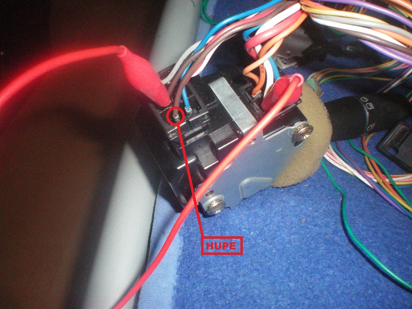

Ein schwarzer Stecker ist für Licht, einer für Blinkfunktion.
Die Kabelbelegung ist mir aber unklar.

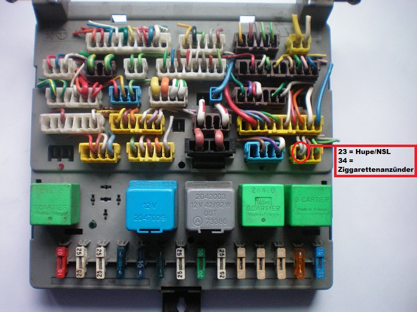

Will Gegenchecken ob da Strom kommt, da meine Hupe (neu) die Funktion verweigert, ebenso wie der Zigarrenanzünder. Beide sind auch früher schon sporadisch ausgefallen.
Massekontakt MM4 ist aber i.O., direkt gebrückt von der Batterie tut's das chxxx Teil auch.
Nun bleiben eigentlich ja nur noch Hebel und Sicherungskasten (bei dem aber nichts zu sehen ist, hatte ich gestern in der Hand...) oder lieg ich da falsch???
Wär dankbar für Vorschläge oder auch Testmaterial das Ding treibt mich in den Wahnsinn..wie üblich
