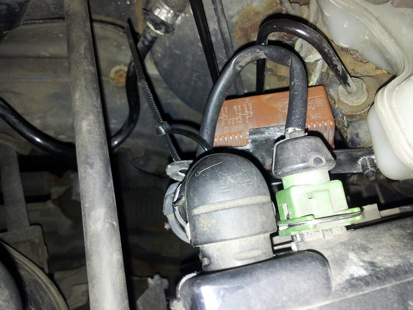

heute ist mir auch noch eine weitere sache aufgefallen, die eventuell mit der störung zu tun haben könnte...(bin ne 0 in sachen elektronik oder auto im allgemeinen, daher verzeit mir bitte meine vermutungen :D)
Bild Bild
dieses relais befindet sich direkt hinter dem kasten, in dem das steuergerät steckt... wie man unschwer erkennen kann, ist das gehäuse gebrochen... für was genau könnte das ding gut sein? hat es entfernt mit der WFS zu tun?

Das ist das benzineinspritzrelais. Mehr kann ich dir aber leider nicht helfen

jetzt mal davon abgesehn, dass das relais das problem verursacht haben könnte, kann mir jemand etwas zu den tastenfeldern sagen? also inwieweit zum beispiel ein tastenfeld prog.6/7 aus nem xantia/berlingo/saxo kompatibel wär? oder brauche ich wirklich unbedingt nur prog.3?
UPDATE:
DER WAGEN LÄUFT WIEDER! :) :) :)
auch wenn die umstände SEHR KURIOS sind... ich habe vom autoverwerter meines misstrauens ein doppelrelais aus einem citroen zx? der marke Bitron und ein Tastenfeld D aus prog.1 für 20€ bekommen... falls die teile nicht funktionieren kann ich sie wieder zurückbringen... also ganz fairer deal eigentlich. naja aufjedenfall sprang der wagen sofort an als ich das neue gebrauchte bitron relais angeschlossen hatte... OHNE IRGENDEINE DER BEIDEN TASTATUREN oO. musste also keinen code eingeben oder sonst was... relais dran und er sprang an ohne noch irgendwas zu machen. naja ich bin happy und warum das jetz auf einmal ganz ohne code ging soll mir egal sein ^^
