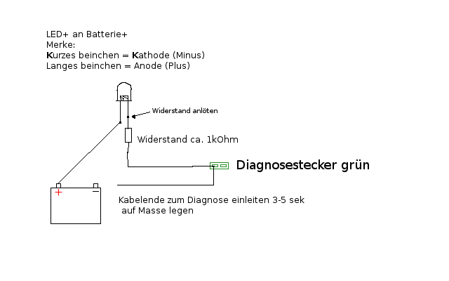

Zur not mal so versuchen wie in der Grafik beschrieben.

Hmm...naja...es gibt sooo viele unterschiedliche LEDs mit unterschiedlichen Betriebsspannugnen und Widerständen. Wenn da was nicht passt bruzzelt's mir das Steuergerät durch.

Ne ich nicht aber Hacki der hat es so gemacht weil es bei ihm auch nicht anders ging.
Quark. Aus'm Steuergerät kommen 12V raus, der vorwiderstand ist dazu da um die LED zu schützen - das einzige was durchbatscht wenn da was nicht passt, ist die LED, die diagnoseleitung funktioniert auch mit einer Glühbirne die eine deutlich höhere leistung verlangt.
Probier's mal mit dem ausblinken.
