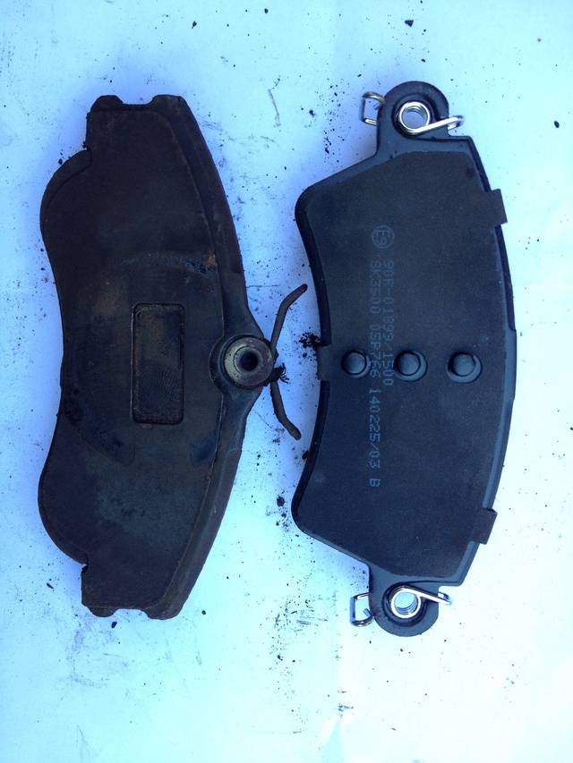

Hallo zusammen,
eigentlich habe ich noch nie Probleme mit Bandel Teilen gehabt, aber dieses mal hakt es bei den Bremsbelägen.
Ich habe 3003-846 und die haben mir folgende Beläge geschickt, die aber partout nicht in den Sattel passen. Eventuell haben die die Packung falsch überklebt?
Sorry für die doppelten Bilder, aber ich kann unten bei Dateianhänge nichts erkennen, Fehlermeldung in Chrome und IE

Fahrzeug-Identifizierungsnummer (FIN/VIN)?

VF37DRFVE32703284
Das ist ein Lucas Sattel, wenn die Info was nutzt ...

Die haben dir Beläge für einen Bosch Bremssattel geschickt und nicht für Lucas / TRW oder Du hast die falschen gekauft.

Sunny hat geschrieben:Die haben dir Beläge für einen Bosch Bremssattel geschickt und nicht für Lucas / TRW oder Du hast die falschen gekauft.
Vielen Dank ...
Nach deren Aussage gäbe es nur die die sie geschickt haben, aber ich vermute mal im WE haben die nen falschen Artikel mit falscher Nummer überklebt.

Diese 05P766 ist ne Teilenummer für Beläge für einen Boschsattel. Wusstest denn vorher das Du nen Lukassattel hast? Hast die bei eBay gekauft? Die haben nämlich beide Beläge als Angebot

Nö, die wollten nur die Schlüsselnummer und EZ und nach Katalog wären die richtig. Aber jetzt wo ich die Infos habe, kann ich Die. noch mal anrufen. Die im Callcenter haben ja auch nicht den Überplan von der Materie. Ich kaufe schon seit Jahren bei Bandel ohne Probleme, war kompletter Satz Scheiben v+h und Klötze. Nochmal vielen Dank
