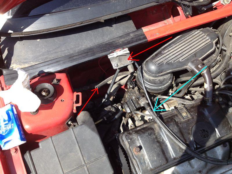

Aber egal, ich glaube dein problem entdeckt zu haben:
Das rote ist der Geber für Saugrohrdruck...da gehört dein schlauch eig. dran.
was die Frage aufkommen lässt:
Was ist der andere schlauch? (türkiser pfeil)
wo geht der hin (bitte bild vom motorraum komplett
der ist nicht wirklich orig. ...am gaszug hab ich noch kein schlauch gesehen, und an der unterdruckdose scheint einer dran zu sein (zumindest am anderen ende)
