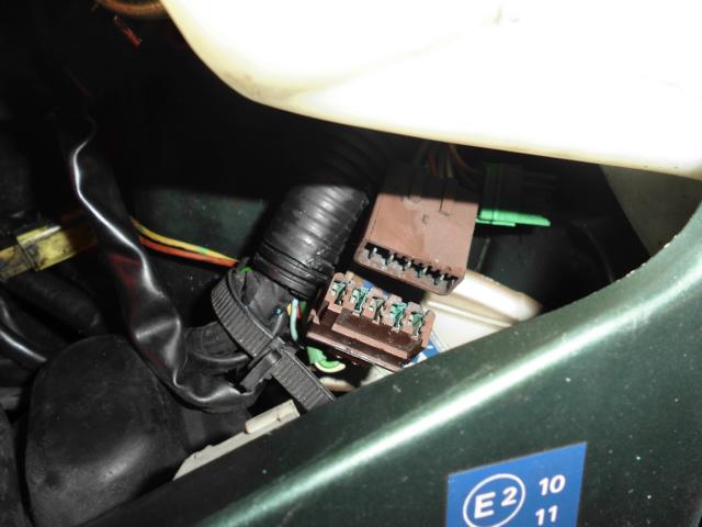

guck Dir mal die Mehrfachsteckverbindung im Kabelbaum an. Die sitzt unter dem LMM und ist wahrscheinlich verrottet.

Du meinst sicherlich den braunen 5-poligen Stecker :gruebel:
Ja das ist möglich der rottet oft dahin und wird dann verlötet was um einiges besser hält und man hat Ruhe.
