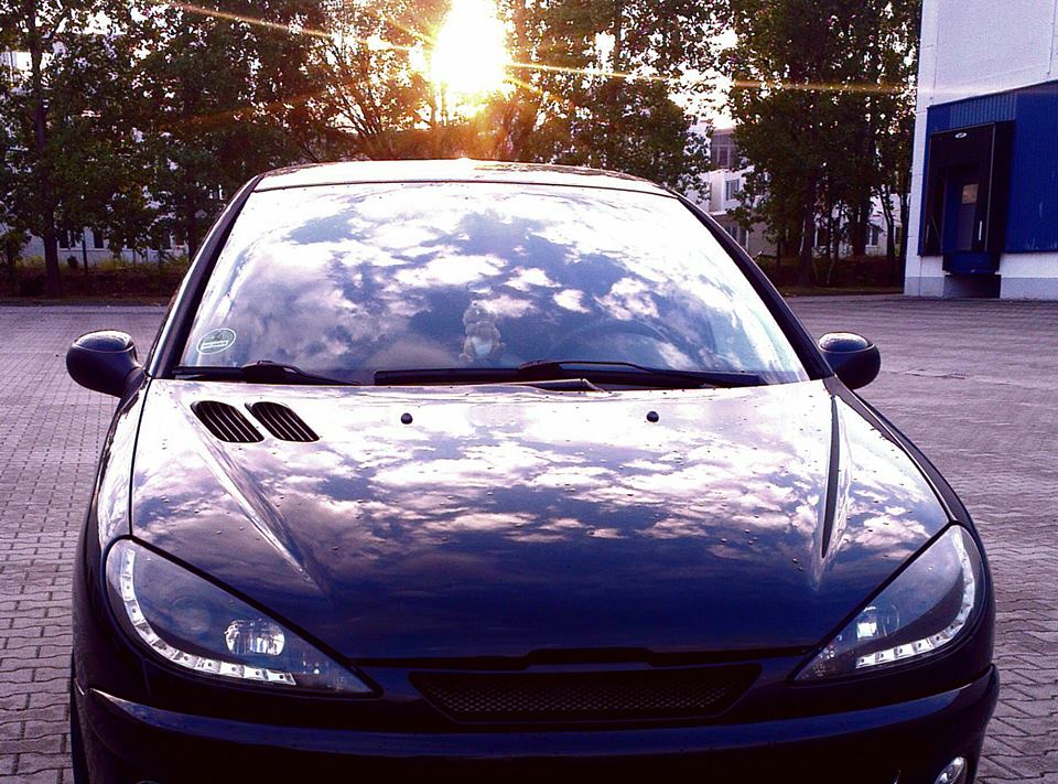

Mit der Passgenauigkeit meinte ich nicht die sichtbaren Spaltmaße, sondern die Einstellung. Die Scheinwerfer leuchten bei Einbau nach Anleitung in den Himmel.
Das sichtbare ist nicht perfekt, aber ok. Wusste ich aber vorher, weil die Scheinwerfer für den Pre-Facelift gedacht sind. Der hatte serienmäßig etwas kleinere Scheinwerfer. Die 206 mit den werkseitigen Klarglasscheinwerfern und der CC schon immer hatten etwas größere Scheinwerfer. Geht aber nur um Milimeter, so dass man es nur sieht, wenn man direkt davor steht und es weiß, und auf Fotos schon gar nicht:
