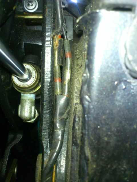

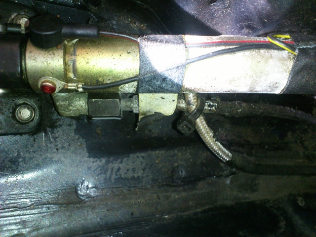

Nun hats auch mich erwischt. BJ 1999, Phase 2. Das Verdeck schließt nicht mehr :gruebel:
Klappe öffnet, Verdeck hebt sich so ca. 50cm und dann sinkt alles in Wohlgefallen wieder zusammen.

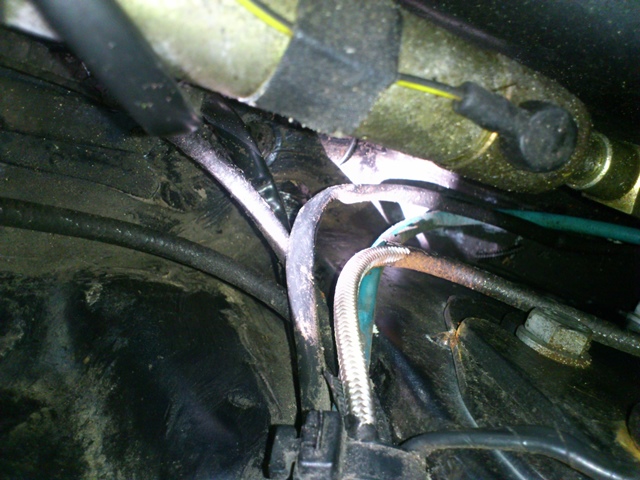

Öffnen geht einwandfrei, Ölstand ist auch ok. Die Leitungen sehn net soo toll aus, aber es ist keine naß von Öl.
Die schwarze Ummantelung fehlt stellenweise, sind die Leitungen doch kaputt?
bitte um Hilfe, danke

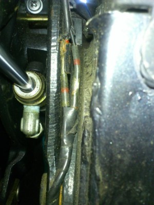

ps habe wohl eine Reparaturstelle gefunden (Bild3, Kabel geht zum microschalter) , kann es auch daran liegen?

reparatur?

Kurze frage wenn jemand das schließen per hand unterstützt geht es dann ?

ilseschaaf
Beiträge: 152
Re: Verdeck (Dach) schließt nicht (fällt wieder zusammen)
Beitrag von ilseschaaf » Mo 28.07.14 20:22
ja, per Hand geht, ein wenig schwer so dass ich mich auf die Rückbank stellen muß... aber geht! :D
CptAGE
Benzinsparer
Beiträge: 302
Beitrag von CptAGE » Mi 30.07.14 12:59
per Hand unterstützt
Hi Ilseschaaf,
das meint nicht: Auf die Rückbank stellen und das Dach von Hand zuquälen...
2. Person zu Hilfe nehmen, in Höhe Rückbank neben das Auto stellen.
Diese Person führt/stützt den Schließvorgang während des Hochfahrens, bis das Vorderteil runterkommt und der letzte Spriegel sich zum schliessen des Verdeckkastens anhebt.
Vorderteil ggf. abstützen wenn die Spannbänder ausgeleiert sind ;)
Das zum probieren, ob die Positionsschalter korrekt arbeiten.
Wenn die "gestützte" Prozedur einwandfrei abläuft, schätze ich hat's ein Problem mit dem Hydraulikdruck.
Wenn die getützte Prozedur auch abbricht würde ich in Richtung Steuerung und -Komponenten und -Kabel suchen.
Gruß CptAGE
ilseschaaf
Beiträge: 152
Beitrag von ilseschaaf » Mi 30.07.14 23:43
huch, verstehe :)
danke käptn!
muß ich noch testen mit 2. Hand .
Was sind "positionsschalter" und wo? wie kann ich die testen ?
Was mache ich bei Hydraulikproblem? Leitungen scheinen dicht zu sein und Ölstand stimmt auch... ?
