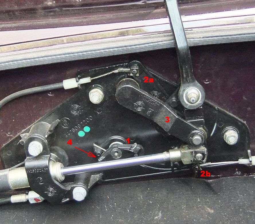

Hier ein Foto (Klick zu vergrössern), ich versuch mal eine Beschreibung
1 - Das ist die Verriegelung für die seitlichen Schlösser der Verdekkastenklappe
2a - oberer Bowdenzug für die Entriegelung rechts
2b - Bowdenzug für links, die beiden Züge sind an einer gemeinsamen drehbaren Grundplatte eingehängt.
3 - ungefährer Drehpunkt der manuellen Entriegelung
4 - wenn es dir irgend gelingen sollte, hier Druck auf den gebogenen Hebel auszuüben, sollten die seitlichen Schlösser öffnen..
Ein Bild einer (gebrochenen) Grundplatte für die Züge findest du hier: http://www.peugeotforum.de/forum/viewto ... 1&t=123518
Wie drankommen? keinen Schimmer...
Gruß CptAGE

Danke Dir CptAGE!
Das hilft schonmal weiter wo ich evtl. ansetzen könnte - wenn ich rankomm. Der darüber liegende Spalt drückt sich ja etwas auf wenn ich die Verdeckautomatik bis zu der Stelle laufen lasse an welcher sich der Deckel eigentlich heben sollte. Vielleicht komm ich mit nem flachen Werkzeug an was ran. Aber is halt fischen im trüben - ich seh da ja nix. Kann nur rumstochern... :wall_banging:
Andererseits gibt es zwei Schrauben die die Platte fixieren, auf der die seitlichen Schlösser scheinbar nochmal mit zwei Schrauben (rechts und links vom Bowdenzug) befestigt sind, was ich so auf anderen Fotos im Forum gesehen hab (http://www.peugeotforum.de/forum/viewto ... ik#p758482). Von der Innenraumseite seh ich nur zwei Muttern an die man nur sehr schlecht rankommt, weil noch ein Blech davor sitzt. Das könnten von der Position her die letzteren Schrauben sein - müssen aber nicht. Ich hab mal ein Foto drangehängt aber da erkennt man natürlich kaum was - lässt sich halt nicht viel besser fotografieren. Die sitzen auf der Höhe von den Schlössern. An dem Blech müsste man auch wieder dran rumbiegen um ranzukommen. Und ob diese Schrauben dann nun wirklich die Schlösser komplett lösen oder ob die noch anderweitig befestigt sind, kann ich wieder nicht sehen. So ein sch...
Vielleicht kannst Du Dir den Bereich der Schlösser bei Gelegenheit mal von oben anschauen wenn der Deckel offen ist und mir sagen ob die Befestigungsschrauben der Schlösser durch die Blechwand durchragen oder ob das wieder was anderes ist? Bzw. ob die Schlösser auf der Platte noch anderweitig befestigt sind.

wenn du an dieser Stelle mit dem Zeigefinger reinfühlst
kannst du diese Schraube ertasten
Mit einem gekröpften Ringschlüssel und viel Geduld scheint es mir möglich die Verriegelungen von der Klappe zu lösen...
Viel Erfolg, und bitte berichte!
Gruß CptAGE

CptAGE Du bist der Beste!
Die Schrauben sind nach viiiiiiiiel Geduld und noch mehr Gefluche draußen und der Deckel endlich wieder offen.
Dann kann ich mich endlich der defekten Hebelmechanik widmen...
Der an den Hydraulikstempel angrenzende Hebel ist im Auge gebrochen und der Hebel mit den Bowdenzügen mal richtig satt verbogen. Na super...
Das wird dann wohl aufwendig - oder teuer... :heul:
Vielen Dank nochmal!
