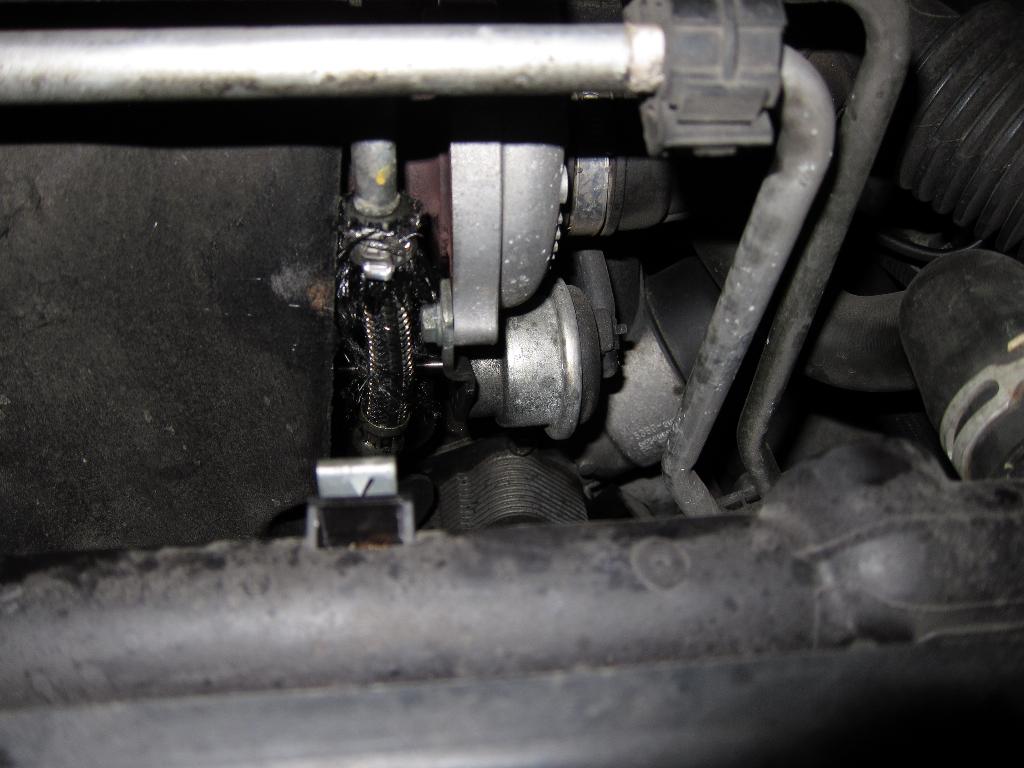

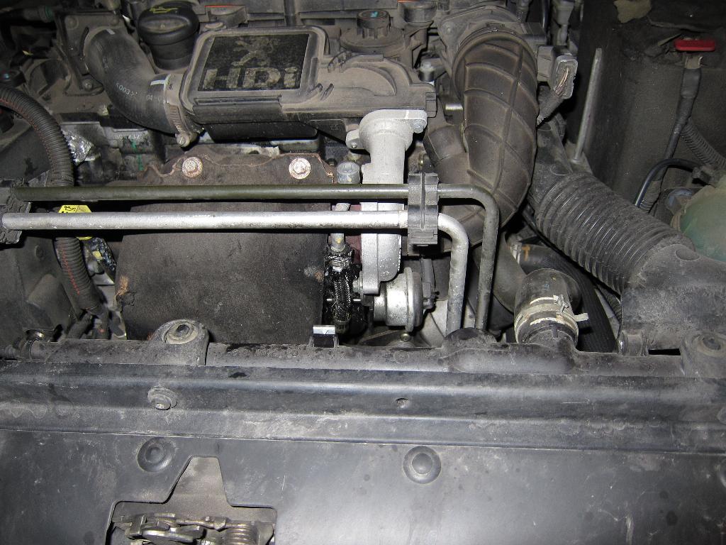

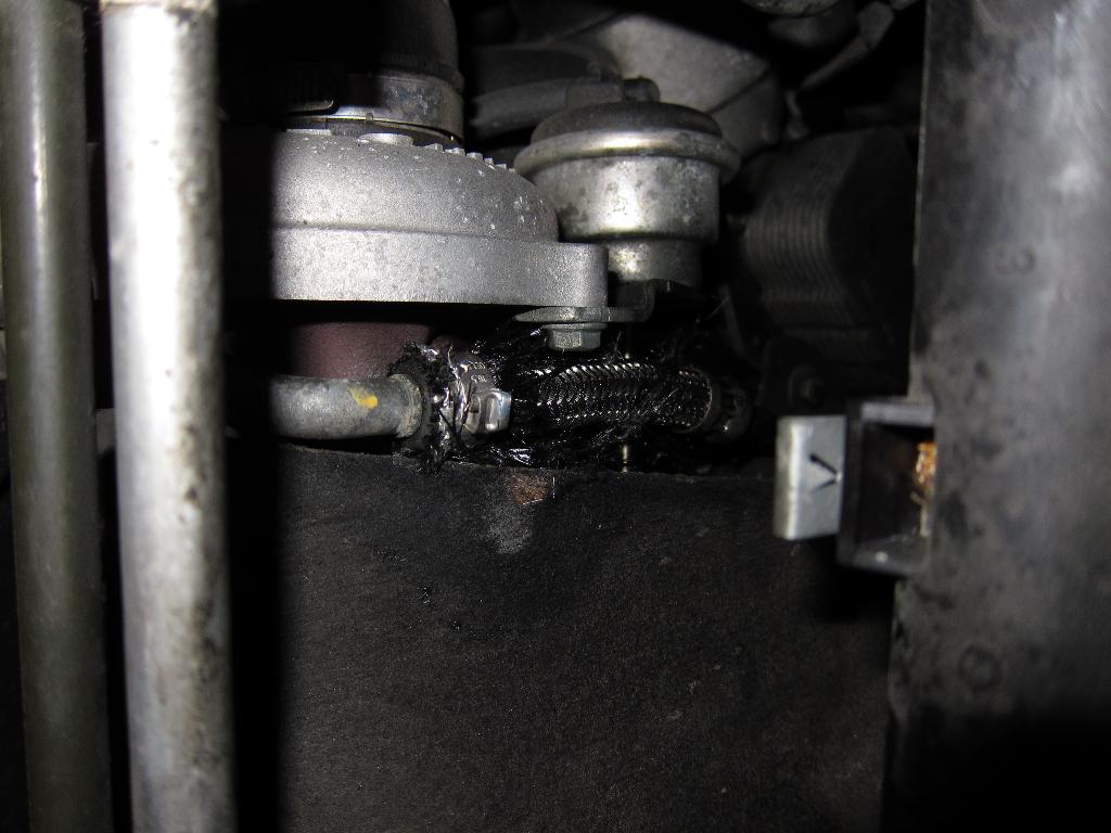

ich habe einen 206SW 1,4 hdi
Ich verliere etwas Öl, das ich am Garagenboden entdeckt habe. Ein bekannter Automechaniker, der aber nicht Peugeotmechaniker ist, stellt mir fest, dass die Leitung, vom, zum Turbolader undicht ist. Der Gewebeschlauch ist irgendwo undicht, flächig tritt etwas Öl durch das Stahlgewebe aus.
Mein Bekannter würde mir das reparieren, wenn wir ein paar Dinge herausfinden könnten.
- Gibt es den Ersatzteil, also den Schlauch mit dem unten weiter gehenden Rohr als Zubehör oder soll ich das vom Händler holen?
- Wohin geht das Rohr nach unten hinten? Das Rohr verschwindet ja unterm Lader und wir wissen nicht, was zum Vorschein käme, wenn die Laderabdeckung runtergemacht wird.
- Geht das Rohr unten in den Motorblock?
- Welche Arbeitszeit veranschlagt eine Peugeotwerkstatt zirka?
Danke euch
Oli
ps. Der Hitzeschutz war natürlich bis jetzt oben und wurde erst heruntergenommen, da wir den Fehler suchten.

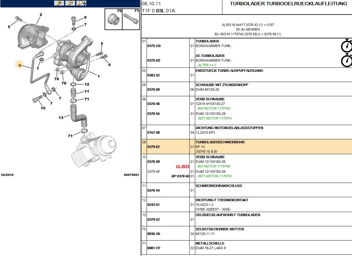

Peugeot Nummer 037962, einteilig, ohne Gewebeschlauch
Zusätzlich auf jeden Fall:
1x 037649 (Schraube mit Filter, unten am Block)
nebst Kupferdichtringen
Stephan

Danke für die Antwort.
Auf der Explosionszeichnung sehe ich das Rohr, aber keinen Gewebeschlauch. Da frage ich mich, welchen Sinn der Schlauch hatte und warum es ihn nun nicht mehr gibt.
Klar, der Schlauch ist der Schwachpunkt.
Der Ersatzteil passt da einfach rein?
Ich nehme mal an, dass ein Peugeothändler die einzige Möglichkeit für den Ersatzteilbezug sein wird?

Ja, das Teil paßt.
Irgendwann wurde das kombinierte Teil gegen ein starres ausgetauscht.
An beiden Enden sitzen aber Kugelgelenke.
Welches Baujahr ist dein Auto?
Mein 2005er Xsara hatte ab Werk schon das Starre verbaut.
Wichtig ist auf jeden Fall, die Banjo-Bolts zu tauschen, in einem ist ein Filter drin der besonders bei den 1.6ern gerne zu Laderschäden führt weil er sich zusetzt.
Stephan
