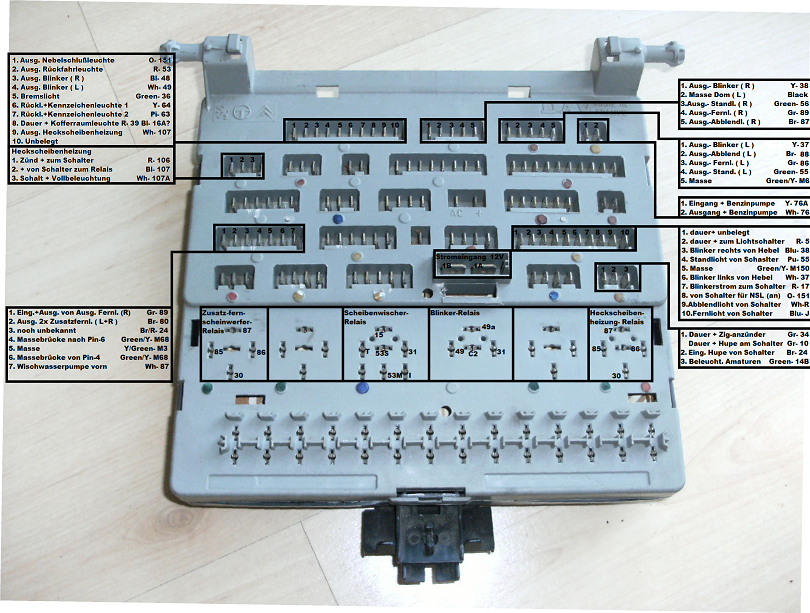

Möglicherweise ist der Stecker am Sammelpunkt hinterm Amaturenbrett abgegangen das hängt dort alles miteinander zusammen.
Auch denkbar wäre, daß im Kabel "grün 14B" am gelben 3-poligen Stecker sich ein Bruch gebildet hat.
Kontrollier doch mal sämtliche Steckverbindungen im Fahrerfußraum also auch die hinter der Verkleidung.
Auch denkbar wäre ein Bruch in der Leitung vom Lichtschalter über die leitung "orange 55A" zum weisen 8-poligen Stecker hinter der Verkleidung da ist er mim Motorkabelbaum zusammengesteckt von dort aus wird er zurückgeleitet als "lila 55" in den gelben 10-poligen stecker vom sicherungskasten.
