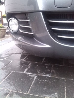

bei unserem 5008 läuft die Wischwaschanlage auf der Beifahre unter der Nebelschlussleuchte
aus! Ich habe auch den Schlauch "lokalisiert", aber ich weiß und sehe nicht wo dieser hinläuft.
Jemand Ideen?

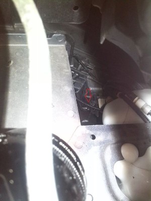

Hi,
weiß jemand wo und wie die Schläuche verlaufen? Wie kommt man ran? Wo sind Steckverbinder?
Mein Autohaus sagte direkt, dass es ein Marder war. Ich hatte in den letzten Wochen immer mal
wieder den Behälter leer, aber ohne Pfütze, wo ich mich gewundert habe, wo das Wasser hin ist.
Aber direkt sagen, dass war ein Marder ist schon ein Ding. Wenn es einer war, dann ist es so,
aber käme der auch dort hin etc.....

Hast du keinen Zugriff auf die Service Box? Wenn nicht, gibt mir mal deine Fahrzeug-Identifizierungsnummer (FIN/VIN), dann kann ich dir den Verlauf des Schlauches raussuchen.
