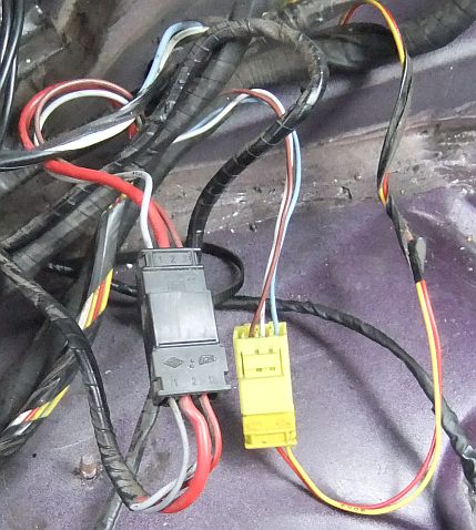

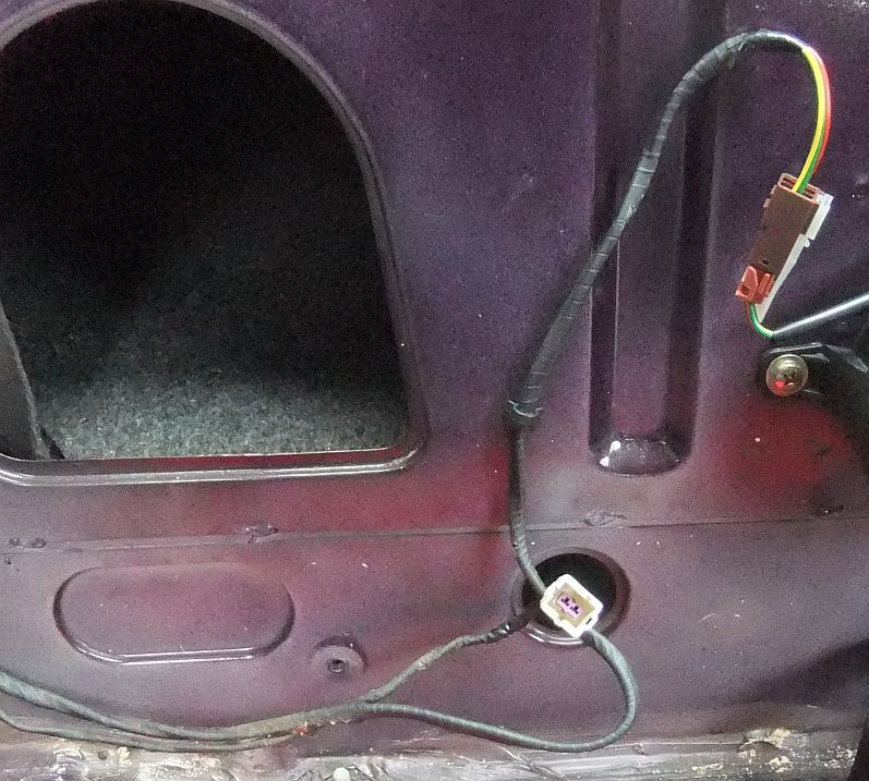

Meine Rückbank ist gerade draussen wegen Verdeckwechsel und ich konnte ein Paar Fotos machen (Ph.1).
Kabelstrang Heckscheibengebläse mit lose dazugewickeltem 2-pol. Stecker weiss
Die Kabel sind mächtig dünn, ob das eine Heckscheibenheizung speist, scheint mir zweifelhaft.
Wüsste aber nicht wozu der sonst sein könnte...
Trennbare Verbindungen im Kabelsalat rechts neben Rückbank
Der Schwarze Stecker mit den dicken Kabeln reicht allerdings nie und nimmer hoch zum Kläppchen...
Der Gelbe mit 3-zu-2-Belegung liesse sich mit etwas Geschick an die gefragte Stelle verlegen, die Leitungen sind aber hier auch wieder arg dünn...
Sonst sind in dem Bereich keine trennbaren Kabelverbindungen erkennbar. (ausser Fensterheber und Lautsprecheranschlüssen...)

@CptAGE: Danke für die Bilder!!!! Der Stecker an meinem Hardtop sieht aus wie der schwarze Stecker mit dem dicken Kabel. Du schreibst, dass das Kabel nicht zum Anschlusspunkt reichen würde... Es ist ja auch eine Steckverbindung welche für den Anschluss ans Hardtop getrennt werden müsste... Kannst Du sehen wo die Leitungen hinführen?
Der kleine weiße Stecker mit den dünnen Leitungen auf Bild 1 ist zu klein und wie Du schreibst der Durchmesser der Kabel zu gering. Keine Ahnung wofür das Teil gut sein könnte?!

Hatte heute auch noch nachgesehen. Die Verbindung ähnelt der vom 2ten Bild links mit dem fetten Rot/Plus in der Mitte. Ich vermute mal, dass der Kontakt zum Seitenteil hoch geht. Bei meinem Stecker (3x2,5 nebeneinander) ist auch Rot in der Mitte, außen kommt ein Grauer, der dann als Braun weiter geht und den 3ten HIV (hann ich verjesse, wie der Rheinländer sagt).
