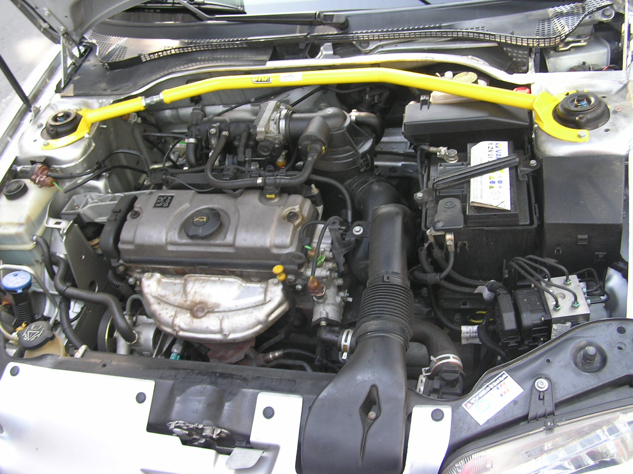

Wichtiger, zwecks Fehlersuche vorher, das Geruckel. Wenn ich nicht ganz blöd bin, habe ich keine Zündkabel gefunden, deren Kappen ich hätte prüfen können. hab vergessen zu schreiben, es ist der 7NFZ BJ 2000. Gab es da zwei Ausführungen von? Kumpel hat nen 1.6er Motor BJ 98 im 306, der hatte die Zündkabel wie es sich gehört...
Jedenfalls: wo keine Zündkabel sind, können auch ekine kappen davon undicht sein. Woran könnte es noch liegen? Kenne mich mit Motortechnologie leider überhaupt nicht aus, wäre also für Tips sehr dankbar, wie ich das selbst prüfen kann...
Hier noch ein Blick in meinen Motorraum, damit klar ist, um welches Modell es geht.

Beitrag von *firemaster*~ » Mo 10.11.14 21:42
ja es gab 2 varianten.
um 2000 rum wurde der überarbeiter, ein paar monate später nochmal, dann aber als NFT mit 98ps.
mit dem gestotter kann dann natürlich viele Ursachen haben.
-Kühlmitteltemperatursensor fürs Steuergerät.
- Map sensor an der Ansaugbrücke.
wären für mich die schärsten kandidaten.
Neue Kerzen und Filter schaden auch nicht.
Ich weiss ja nicht was noch defekt ist, aber wenn sich jemand damit auskennt ist der schnell wieder flott.
der motorraum sieht erstaunlich gut aus.!
Die grauen ventildeckel gammeln leider sehr schnell, aber der sieht top aus.
und schicke domstrebe ;)
