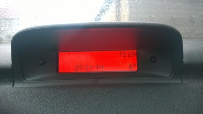

Hallo zusammen,
ich hab einen 307 2.0 HDI mit 79kW BJ 2004.
Als ich das Auto gekauft habe hat die Anzeige des BC in derMitte schon Probleme gemacht.
Ich habe das Teil dann ausgebaut und nach der dort angegebenen TeileNr ein Ersatz bestellt.
Nun ist folgendes, das Display ist genau umgekehrt angesteuert wie vorher. Sprich, Display Orange, Text/Zahlen in schwarz.
So siehts aus
Kann man das irgendwie umstellen?

Vorsichtig den Polarisationsfilter abziehen und umdrehen. Wenn der geklebt ist mußt du den Kleber an Display und Folie entfernen und auf der anderen Seite des Filters wieder anbringen bzw den Filter anderweitig befestigen. Vorsicht mit den geklebten Flachbandkabeln, daran sterben die Displays meistens.

fahr zu peugeot,oder such dir einen mit ner pp2000. Und lass das display von negativ auf positiv umstellen.
Ich zerleg zwar auch immer gern etwas,aber wen es einfacher geht,dann diesen weg ;-)

Yep, so geht das. Hatte es aus versehen auch mal so codiert

Mit dieser Frage war ich hier wo ich wohne beim Peugeot Händler. dieser hat hier im Umkreis von 60 km alle Vertragswerkstätten. Und dort bekam ich die Aussage, dass das so normal wäre.
Meine eltern haben ebenfalls eine 307, allerdings schon mit can_bus und ich bin mir ganz sicher, ds ich dass dort umgestellt habe, vor Jahren. Allerdigns weiß ich nicht mehr wie.
Dass das eine einstellung im BC ist, da bin ich mir recht sicher.
Bin mal gespannt was der Händler dafür haben will!

Beim van Bus Modell kann man das nicht im Bord compuer umstellen. Ich müsste noch mal genau nach sehen, aber ich glaube in lexia geht das auch nicht. Da war irgendwas mit monochrom und Farbdisplay aber sonst nichts. Den Händlern kann ich gerne von 2 Serien 307 van Bus Beweis Bilder schicken das sie dünnsinn labern

in meinem 2005-VAN-Bus C8 kann man das auch mit Lexia umstellen, hatte das mal aus Jux-und-Dallerei gemacht. Sieht aber doof aus ;)

Geht auch beim 307er mit Lexia.Meiner ist von 2005 mit VAN-Bus.

Wo war das denn? Bsi Einstellungen unter dem Multi Display?

Bei meinem Display im 206 kann man das mit der Fernbedienung einstellenBild
