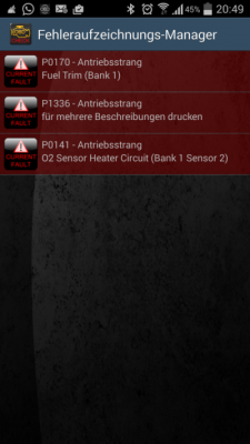

OBD2 Tester angeschlossen und folgende Fehlercodes erhalten
P1336
P0141
P0204

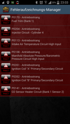

Hallo zusammen.
Zündbrücke und Einspritzdüse Zyl. 4 wurden getauscht.
Jetzt kommen folgende Fehlercodes.
1
2
rainman
