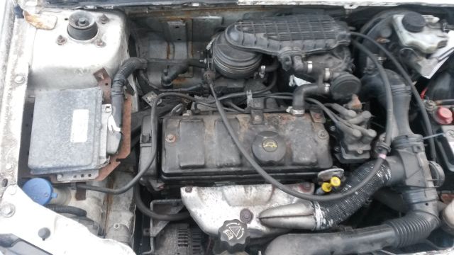

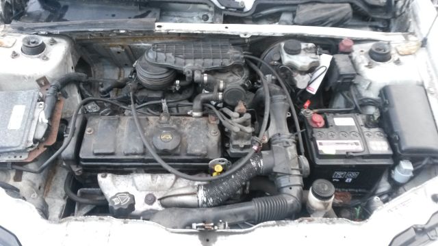

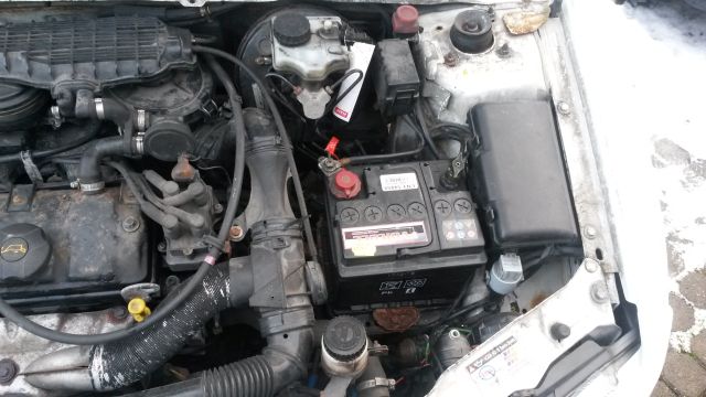

Wenn du mir ein Bild vom Motorraum schickst, kann ich dir mal markieren welchen temp geber dein Vater mal den widerstand durchmessen kann, dazu muss es aber erst wieder warm sein bzw. der fehler auftreten. (so bissl im ganzen, quasi das drum herum büddeee mit)
Und wer weiß, vllt. fällt jemandem oder mir etwas auf was nicht richtig erscheint.
