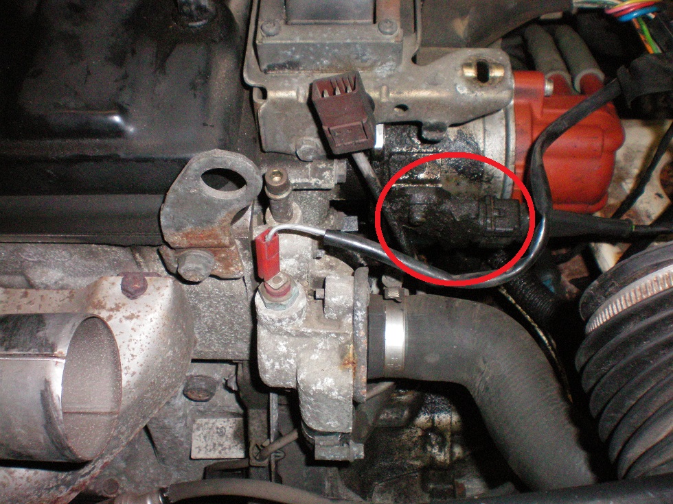

Blödsinn !
Der 205 geht sehr wohl auszulesen lass dich nicht bequatschen :)
Fehlercode 33 ist bei deinem Modell der Drosselklappenpotentiometer.
Fehlercode 41 ist das Drehzahlsignal.
Logisch weil ja der Motor wärend der Diagnose bzw wärend dem auslesen gestanden hat.
Was waren das wieder nur für Flachzangen ? :daumenrunter:
Aber ich schätze mal, daß dein Renner das berühmt berüchtigte Problem mit dem Zündmodul hat.
So hatte es bei mir auch angefangen.
Erst Zündaussetzer und keine Gasannahme und irgendwann ist er einfach aus gegangen.
Schau mal unter Service > Bastelecke gibt es Anleitungen zum Fehlerspeicher auslesen bzw reperatur vom Drosselklappenpotentiometer.
http://www.peugeotforum.de/bastelecke/w ... hop_id=133
http://www.peugeotforum.de/bastelecke_o ... klappe.php
Gruß: Hans-Peter :daumenhoch:

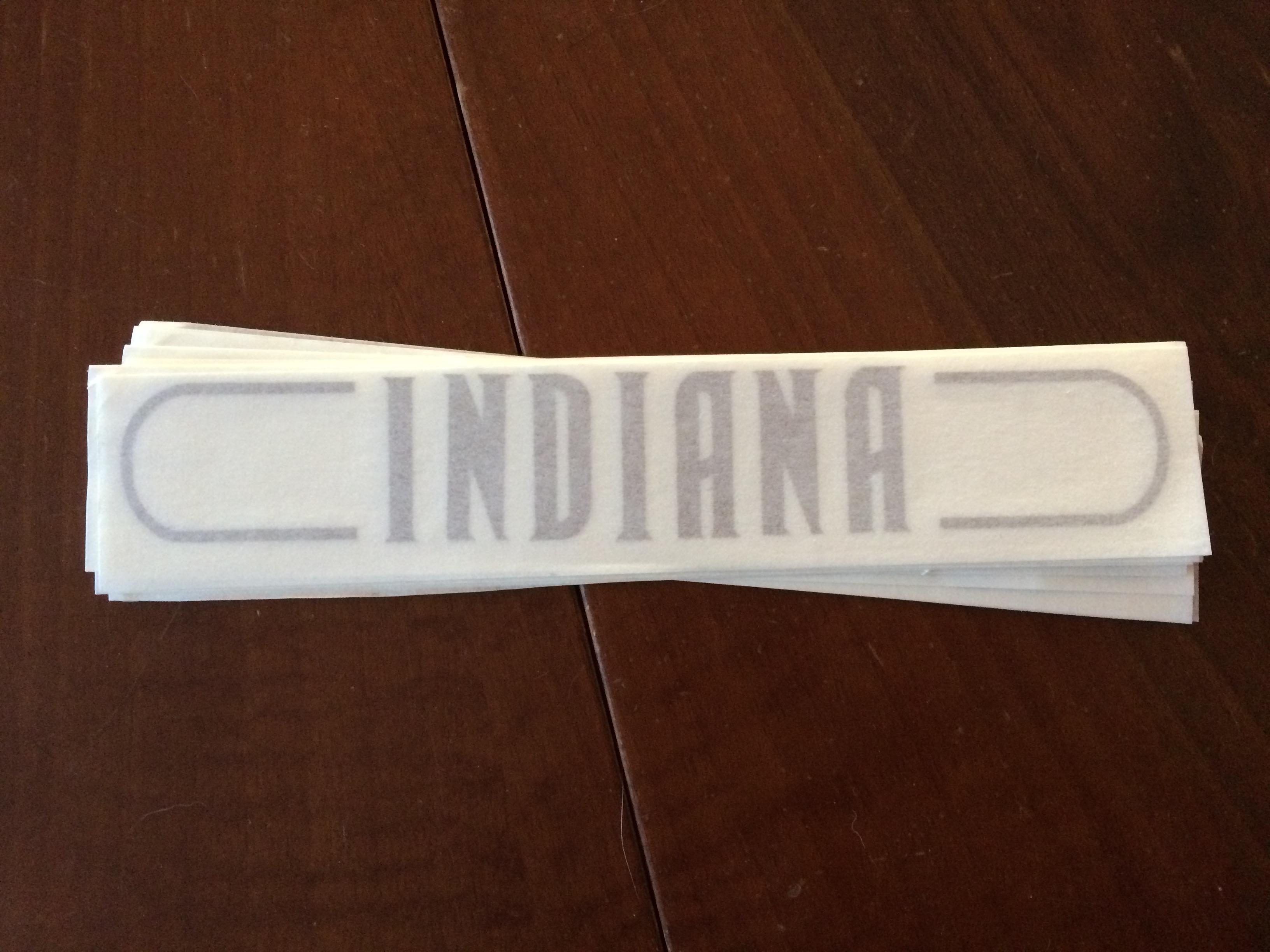

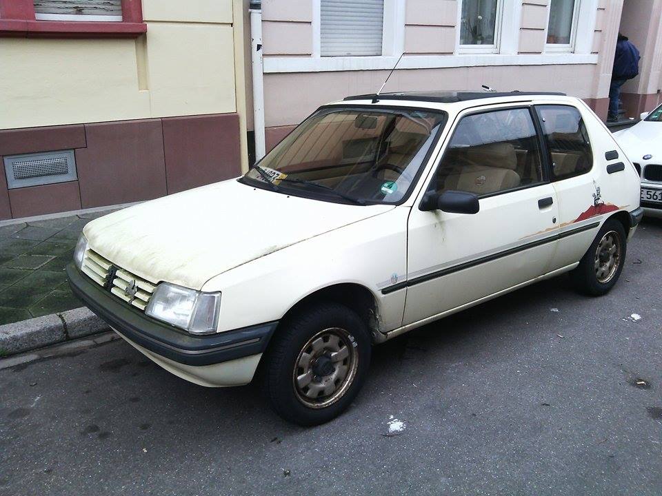

Ich habe mir auch ein neues Projekt hierfür besorgt :zwinker:
Einen Peugeot 205 Indiana Bj: 01.12.1991 1,1L ~1124 ccm TU1M HDZ
Habe sogar schon zu französischen 205er Gruppen Kontakte aufgebaut wegen der typischen Indiana Aufkleber :D
Ich hab echt die 205er Krankheit :irre:
