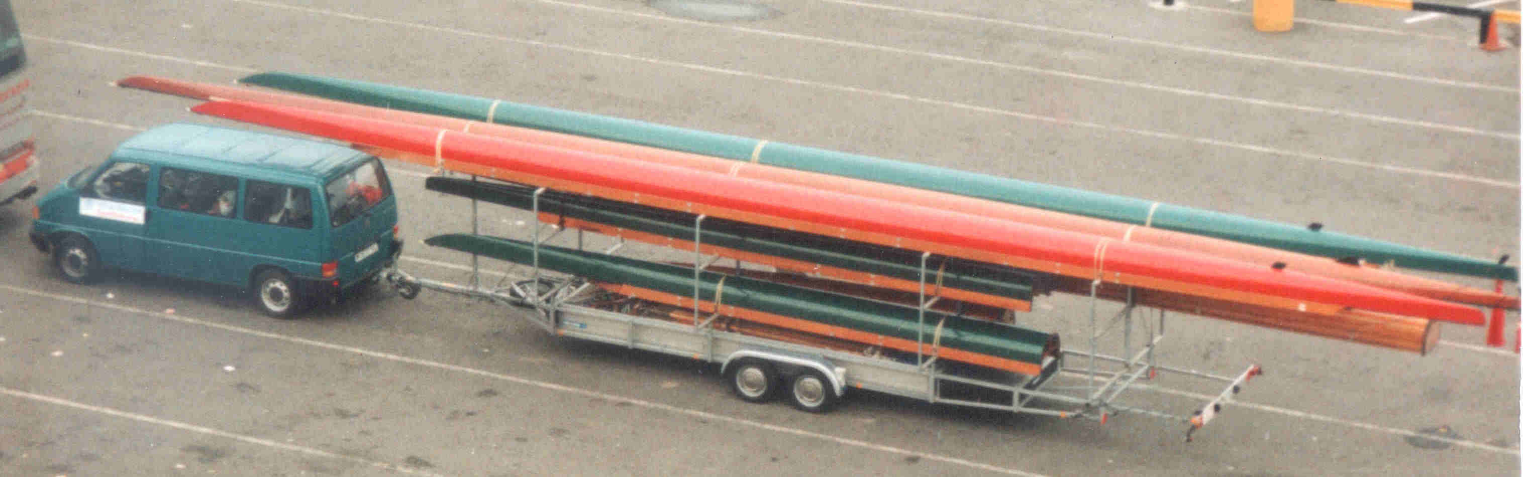

CptAGE hat geschrieben: Mein 1,8er Passat II mit 90 PS hat damals schon auf dem Weg Frankfurt->Ruhrpott mit 750KG Wohnwagen nur deshalb die Waffen nicht gestreckt, weil ich nach 30 KM alle Kühlergitter ausgebaut habe und den Kühlerlüfter mit Drahtbrücke auf Dauerlauf in Stufe 1 gezwungen hab'
Dass mehr geforderte Motorleistung mehr Abwärme bedeutet, ist unbestritten. Ein überforderter Passat II heißt aber nicht, dass ein anderer Passat II oder der diskutierte 306 auch überfordert wäre. Da ich mit VW-Bussen und Ruderboot-Anhängern durch die Kasseler Berge oder Wesergebirge auf der Strecke BS-Paris/London fuhr, die mit SU-Aquitanien zwischen Köln und Paris gleich ist, traue ich mir durchaus zu, die Kühlwassertemperatur im Auge und im Zaum zu behalten.
Danke für alle Beiträge.
Im Hafen von Ramsgate, 1991
