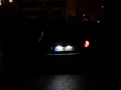

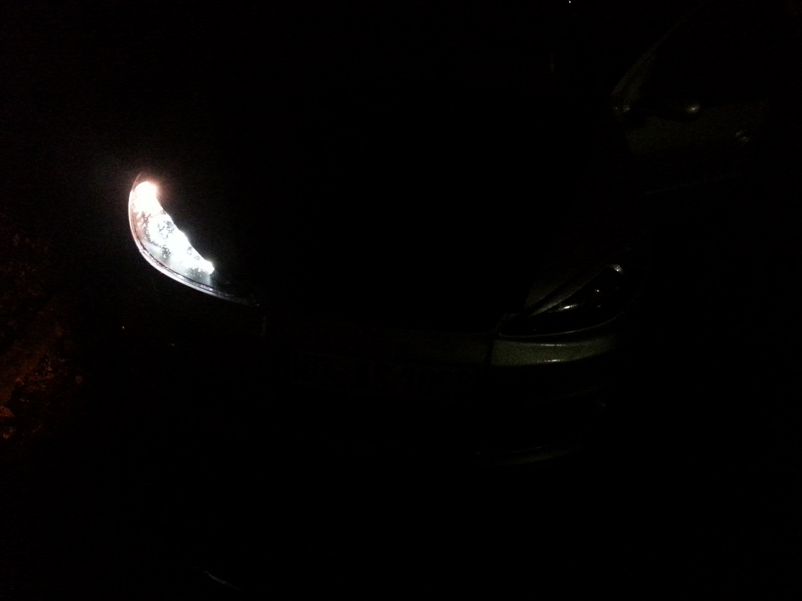

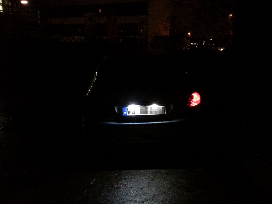

Also ich habe das Problem, dass auf der Fahrerseite das Standlicht vorne und hinten ausgefallen ist.
Auf der Beifahrerseite funktioniert das Standlicht super nur auf der Fahrerseite wie gesagt nicht. :gruebel:
Abblendlicht, Fernlicht, Blinker und Bremslicht funktionieren auf der Beifahrerseite UND Fahrerseite Problemlos.
Die Birnen sind alle ok und einen Kabelbruch gibt es auch keinen. Die Sicherungen habe ich alle überprüft ( Sicherungskasten im Fußraum und im Motorraum ) und sind auch alle in Ordnung.
Ich habe das Problem schon vor längerem mal gehabt, allerdings habe ich dann den Motor an geschmissen bin 2 Meter gerollt und schon ging es wieder. Das war etwa letztes Jahr im Sommer zur Fußball WM. Der Fehler kam damals 2 mal danach hatte ich diese Probleme nicht mehr. Seit letztem Freitag dem 23.01.15 habe ich dieses Problem und der Fehler scheint unauffindbar. Ich hoffe ihr könnt mir da weiter helfen. Bin echt am verzweifeln, hatte den Scheinwerfer schon raus gebaut und alles geprüft aber es ist alles in Ordnung.

( Falls die Bilder nicht angezeigt werden hier nochmal ein Link: )
http://www.pic-upload.de/view-25959354/ ... 3.jpg.html ( Hinten )
http://www.pic-upload.de/view-25959388/ ... 2.jpg.html ( Vorne )
Hinten
Vorne
