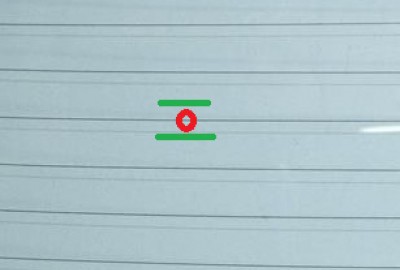

Ich habe mal eben bei Paint was eingezeichnet ob ich das richtig verstanden habe.
Die Rote stellte ist der Defekt im Draht sag ich mal.
Die beiden Grünen stellen soll ich mit klebeband abdecken
Dann über die Rote stelle das Kontaktspray /Silberlack sprühen und wenn das getrocknet ist die klebestreifen abziehen ?

von Schmeedy Gonzales » Sa 07.02.15 19:52
Ja, so meine ich das nur halt das Klebeband nicht über andere Drähte kleben und den Lack ein paar Minuten trocknen lassen und das Klebeband dann abziehen. Also nicht über Stunden nacher reißt die Lackschicht unter Umständen mit ab.
