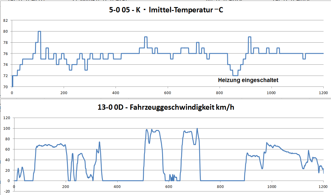

So, ich habe gestern einmal eine kleine Messfahrt unternommen und nen paar Daten aufzeichnen lassen (OBD2 mit ELM127) um mal zu schauen was die Temps. im allgemeinen so sagen. Testfahrt war dummerweise Bundesstraße im Feierabendverkehr mit 2 Stopps an Bahnübergängen und 2 "Dörfern" alles zusammen ca. 20km.
Aussentemperatur +5°C
Des Weiteren habe ich mich einmal umgeschaut. Also eine normale Betriebstemperatur von 90° schließe ich einmal aus, da laut Ersatzteilbeschreibung der Schaltpunkt des Thermostats bei 83°C liegt.
Siehe hier: http://www.mister-auto.lu/de/thermostat ... _g316.html
Demnach denke ich das dieser dämliche Fan zumindest irgendwo in diesem Bereich um die 80°C arbeiten müsste.
Jetzt ist die Frage, wovon welchen Bedingungen es abhängt das der anspringt.

P0098 - Temperatursensor 2 (ja der ist wirklich hinüber, neuer is aufm Weg)
P1351 - Iwas mit Glühkerzen gedöns..
Zu P1351:
- Wo sitzt dieses dämliche Vorglührelais (hab mit elektrik sehr sehr viel am hut, aber nur auf eine Reihe vonPplastikrelais schauen ohne eine Beschreibung oder Unterlagen was, was überhaupt ist komm ich nicht weiter :wall_banging: )
- Wie komme ich am besten an die Kerzen ran um diese mal durchzumessen?
