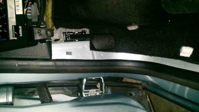

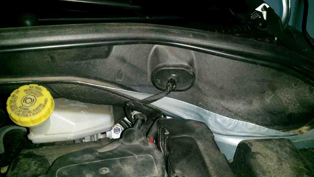

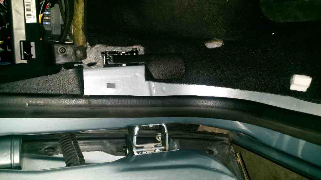

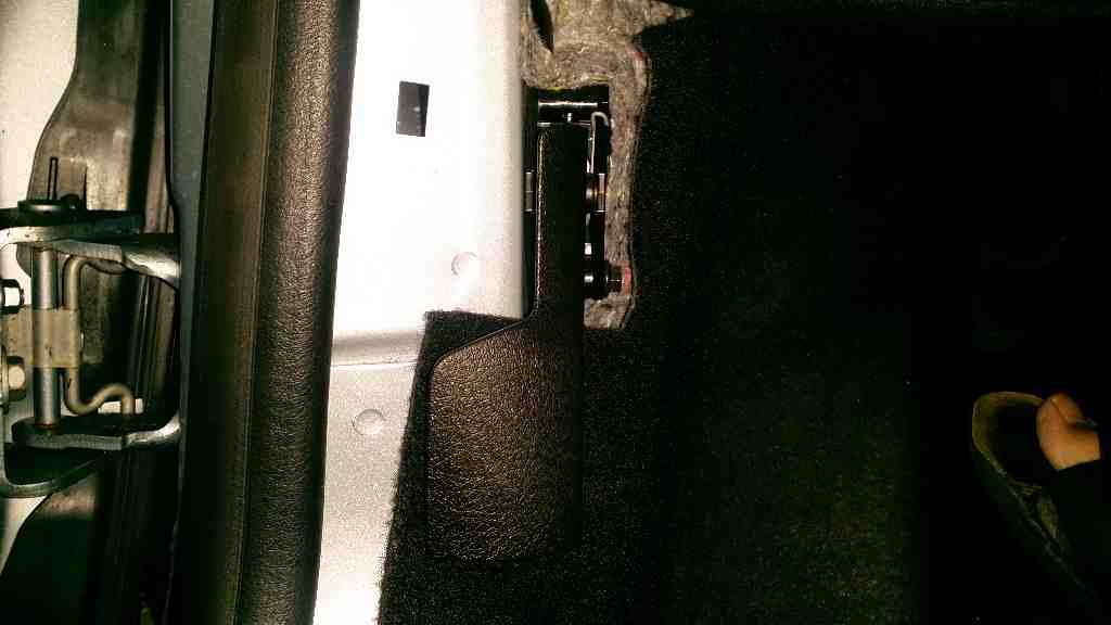

von Olllli » Mi 12.08.15 20:26
Da gibt es eine Öffnung bei der Asäule direkt unter der Abdenckung neben dem Türgumme auf Höhe der Entriegelung. Sie ist recht klein und rechteckig, ca. 1cm auf 6mm. Dort habe ich mal einen Installationsdraht reingeschoben, aber wohin der dort ging, weiß ich nicht. Unter dem Lüftungsgitter vom Motorraum fahrerseits beim Kotflügel gibt es eine Öffnung, dort bin ich auch mal reingefahren. Aber es scheint keine Verbindung zu den beiden beschriebenen Öffnungen zu geben.
Was auffällt ist, dass ein 207er und die SW Version komplett andere Autos sind, schon vom Design her. Ist mir heute beim Peugeot Händler aufgefallen, auch bei Bildern, die ich im Zuge der Recherche mit Google gefunden habe.
Ich werde mal ein paar Fotos machen....

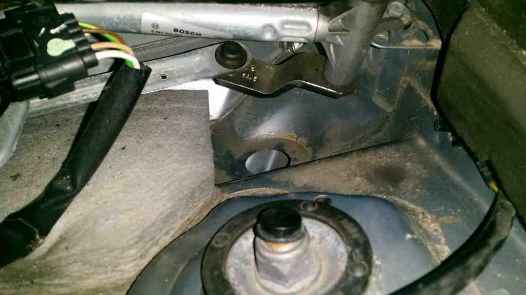

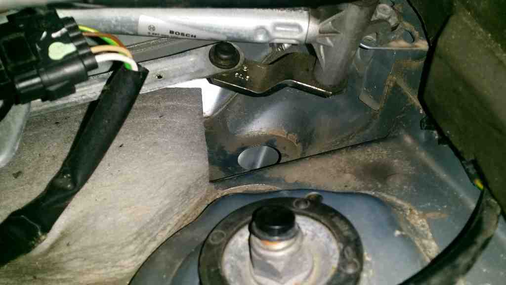

von Olllli » Mi 12.08.15 20:40
noch ein paar

von pug 205 » Do 13.08.15 17:09
Klapp mal den teppich da weg.
beim 406 musste ich das ganze entriegelungsgelumpe abschrauben da war n loch ca 5×5cm mit schaumfolie zugeklebt.
