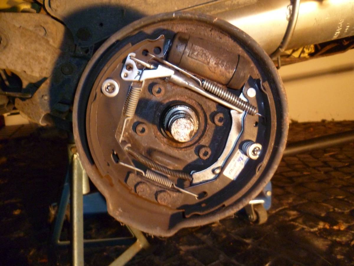

hab jetzt eine Seite mal aufgemacht...hätte schlimmeres erwartet.
Hab mich nur gewundert, das da ATE Aufkleber drauf sind...ich habe die letzten 15 Jahre nichts an der hinteren Bremse gemacht.
