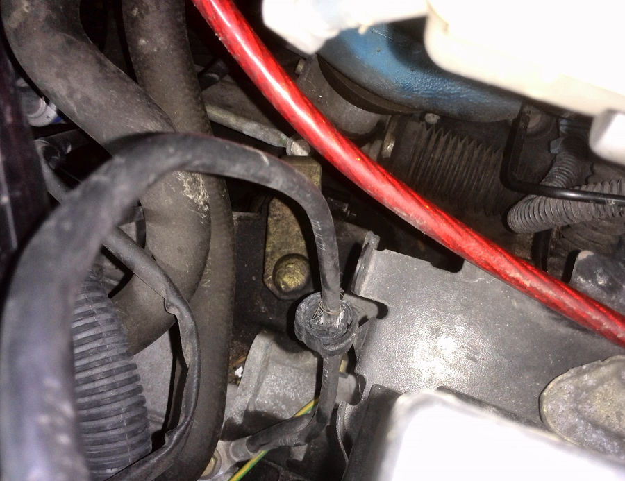

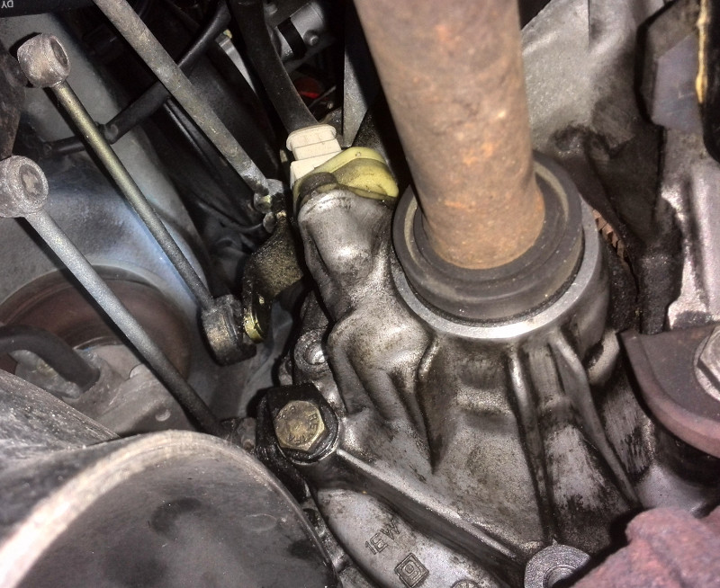

Habe 2 Bilder im Anhang, es ist nur minimal Öl ausgetreten. Ich habe die Stellen an denen ich minimal Öl vermute mal markiert.
Kann es sein, das an den Schaltgestängen eine Undichtigkeit auftritt? Wie kann man diese dann wieder abdichten?! :gruebel:
Bei der 2. Stelle an der minimal Öl zu spüren war ist eine Trennstelle des Getriebes und wohl aussichtslos selbst abzudichten. :heul:
--> bleibt dann ggf nur Austauschgetriebe oder ab und an etwas nachkippen? Es ist beim besten Willen nicht so, dass ich irgendwo Ölflecken verursache!

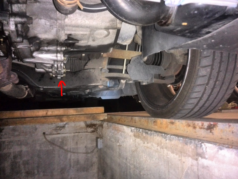

Hat jemand grundsätzlich Tipps, wie ich den 206 auf der Grube am besten aufbocke um das Getriebe auszubauen?
Unter dem Auto ist ja keine Möglichkeit, da die Grube offen ist... Seitlich am Falz wo der Wagenheber angesetzt wird mit Böcken drunter und so etwas benutzen? http://autoteile-reparatur.de/?ORT=Hern ... 00&par=auc

Hier noch ein Bild der Schaltzugstange von oben Fotografiert.
Wie gut geeignet sind eigentlich die Stabilager am Fahrzeug, um es mit 2 Böcken oben zu halten?

Ich beantworte die Fragen zum Geräusch und Ölverlust nach meinem Wissen.
Ausrücklager verursacht das Geräusch.
Ölverlust ist häufig der Dichtungsring am Hebel der Schaltstangenbetätigung.
Auf dem Bild links ist dieser Hebel beim Tachosensor zu sehen.

Es scheint so, als kommt aus allen 3 Eingangswellen der Schaltzugstangen leicht Öl heraus.
Ist es auch möglich die oberste neu abzudichten? Dort ist eine Dichtung in form eines umgedrehten "T" zu sehen.
Bei der unteren sieht man diesen Splint, bei der oberen jedoch nicht.
