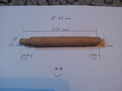

von Pipes2101 » So 20.09.15 18:11
Am Start

Hi Pipes2101,
danke für die Skizze.
Für was hast du den Durchmesser mit 12mm auf dem Zentriertdorn?

von Pipes2101 » So 20.09.15 19:11
Hy.
Genau kann ich dir das auch nicht erklären der war so bei meinem Kit dabei.
Ich schätze mal, daß er zur groben Ausrichtung genutzt wird oder schlichtweg für ein anderes Model ist.
