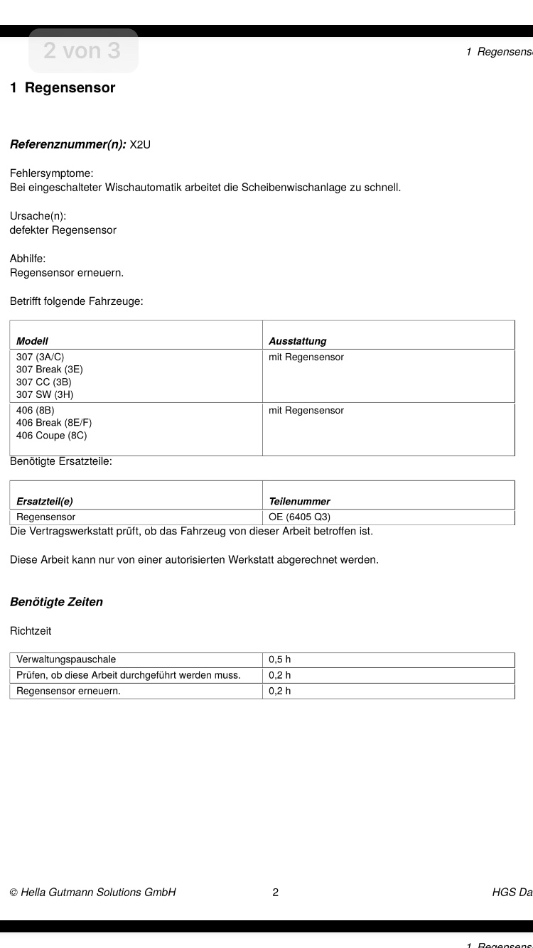

Bei den 406er sind einige "defekte" regensensoren verbaut worden die sich von Zeit zu Zeit aufhängen und auf höchster Stufe wischen. Die Automatik kurz aus- und wieder einschalten behebt das Problem für eine Zeit. Kann in den nächsten 2,3 Tagen mal ein Bild hochladen wie man überprüfen kann ob der Sensor betroffen ist. Entweder damit leben oder einen neuen kaufen für Ca. 180-200€ wenn ich s richtig im Kopf hab.

daniel.semlinger
Beiträge: 6
Registriert: Di 10.02.15 21:40
Re: Regensensor spinnt (406 HDI , 2002er )
Beitrag von daniel.semlinger » Di 03.11.15 15:41
Soo hat etwas länger gedauert aber hier der Auszug
