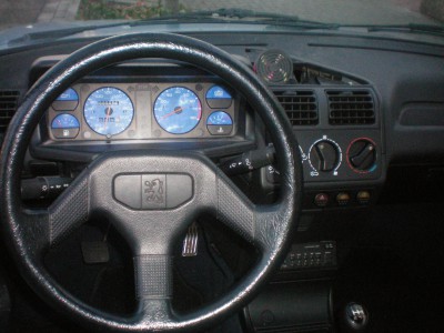

GTI-Tacho
Der kleinere mit farblichen Tachoscheiben
